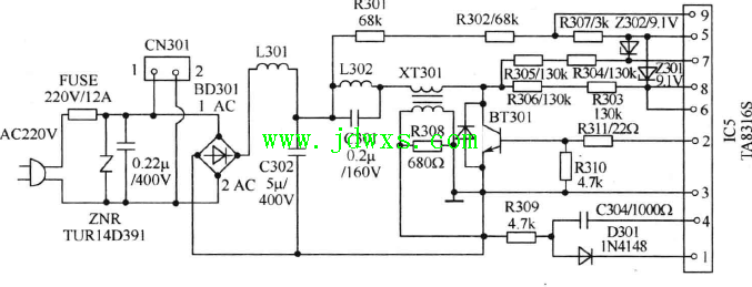

美的MC -PSY18B 型电磁炉.开机即烧保险管
美的MC -PSY18B 型电磁炉.开机即烧保险管( 一〉故障症状: 开机即烧保险管。检查与分析:根据现象分析,该故障可能发生在电视'供电电路及相关部位, 先,用万用表检测整流桥堆和IG盯是否短路, ZRN300 、C300 、仁14 ...
