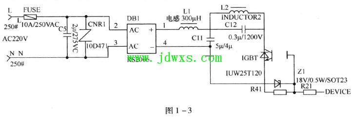

美的MC-PSY18B 型电磁炉,开机烧电源熔断器保险丝
美的MC-PSY18B 型电磁炉,开机烧电源熔断器故障症状:元反应、不工作、不通电、开机烧电源熔断器。检查与分析:根据现象分析,该故障可能发生在电源主电路及相关部位,电路如图1 -3 所示。检修时,打开机盖,首先检查 ...
