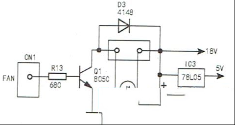

美的MC-EP201电磁炉几分钟后出现"自动关机"
美的MC-EP201电磁炉几分钟后出现"自动关机"故障症状:开机后"电磁炉正常",能使用,但几分钟后出现"自动关机" 。检查与分析:根据现象分析,该故障可能发生在散热风机及驱动电路或相关部位。检修时,怀疑散热风机不良 ...

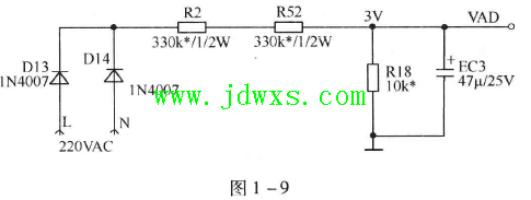

美的MC-EP201电磁炉显示故障代码"E3、E4"
美的MC-EP201电磁炉显示故障代码"E3、E4"故障症状:显示故障代码"E3 、E4" 。检查与分析:根据资料及现象分析,故障代码"E3 、E4" 表明问题出在电压保护电路等相关部位,电路如图1 - 9 所示。检修时,打开机盖,用万用 ...

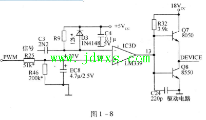

美的MC-EP201电磁炉无功率输出不检功率调不大
美的MC-EP201 型电磁炉,无功率输出故障症状: 无功率输出, 不检锅,功率调不大。检查与分析:根据现象分析, 该故障可能发生在信号驱动部分电路及相关部位。有关电路如图1 -8 所示。检修时,打开机盖,用万用表检查 ...

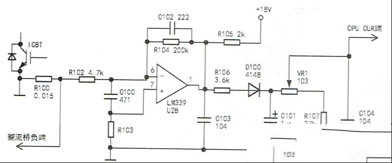

美的MC-EP201电磁炉屡烧IGBT 功率管
美的MC-EP201 型电磁炉,屡烧IGBT 功率管·故障症状: 屡烧IGBT 功率管。检查与分析: 根据现象分析,该故障可能发生在电源供电电路及相关部位。检修时,打开机盖后发现IGBT 、整流桥、保险管已烧坏。更换元件后试机, ...
