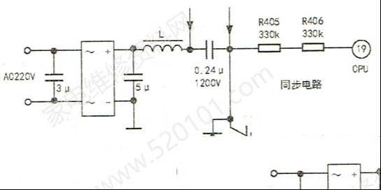

九阳JYC-21HS29电磁炉显示E0代码的检修思路
收到其他维修同行的一台九阳JYC-21HS29型多功能电磁炉,显示故障代码E0。该机的同步电路如图1所示。经查电阻R406断路。该电阻与R405串联降压,将检测电压送给CPU的19脚。R406断路后;CPU因19脚未得到检测信号故显示E0代码。 ...

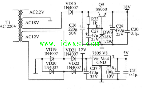

富士宝IH-P190B 型电磁炉,无5V 电源输出
富士宝IH-P190B 型电磁炉,无5V 电源输出故障症状:开机不工作,无5V 电源输出。检查与分析:根据现象分析,该故障可能发生在辅助电源电路等相关部位。有关电路如图1 -10 所示。检修时,打开机盖,首先用万用表测量三 ...
