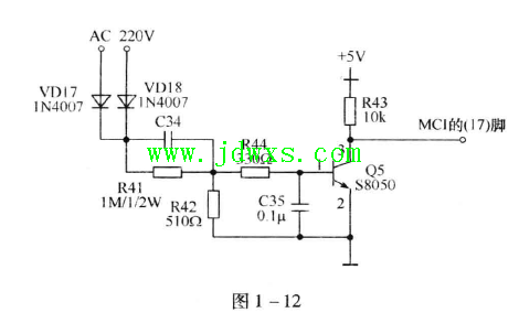

收到其他维修同行的一台茶之友GQ100电磁炉,通电后无任何反应。该机电源芯片IC1(VIPer12A)内部的功率MOS管与负载组成串联开关电源如图1所示,其工作过程如下:市电经整流管D1、D2(1N4007)及整流堆BD1(1510GBT)负极端内部 ...

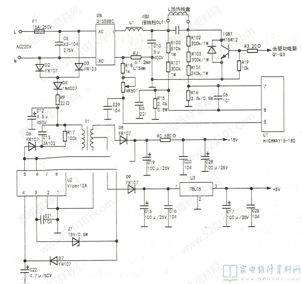

康宝C2015电磁炉通电后指示灯不亮整机不工作
收到其他维修同行的一台康宝C2015型电磁炉,通电后,显示器无显示信息,电源指示灯不亮,整机不工作。该故障应发生在低压供电电路,见图1。低压供电电路中,主要由开关电源芯片u2(VIPer12A)以及脉冲开关变压器T1组成自激式 ...
