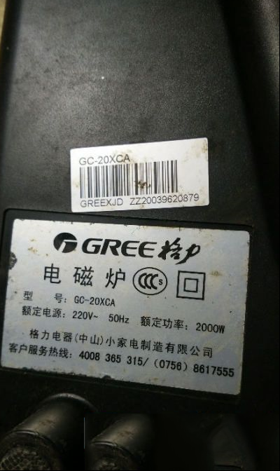

格力GC-20XCA电磁炉间歇加热的通病维修
收到同行送来的故障机壹台格力GC-20XCA电磁炉,故障表现为间歇性加热,拆机后发现同步大电阻R003(400K)变值为450k , 此电阻外观有别于其他400K电阻,由于产品做工粗糙质量不是一个级别注定会先坏,更换400K碳膜电阻故 ...

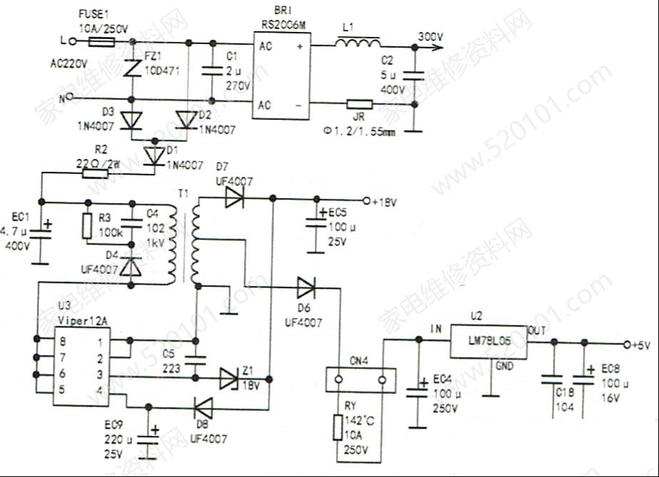

正夫人JC02K6 型电磁炉,无显示,不能开机
正夫人JC02K6 型电磁炉,无显示,不能开机故障症状:电磁炉无显示,不能开机。检查与分析:根据现象分析,该故障可能发生在电源电路等相关部位。电路如图1 -13 所示。检修时,打开机盖,用万用表检测低压开关电源,元+ ...

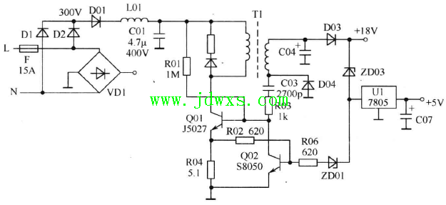

爱庭IH-CB20A超薄电磁炉不通电的检修思路
收到其他维修同行的一台爱庭IH-CB20A超薄电磁炉,接通电源,触摸开/关键,显示器无显示,“电源”及“火锅”指示灯不亮,电磁炉不加热,根据故障表现为分析,故障部位应在高压电源电路或低压电源电路中,实绘相关电路如图1 ...
