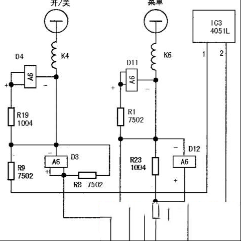

苏泊尔C21-SDHC04电磁炉菜单功能失灵的检修思路
收到同行送来的故障机壹台型号为C21-SDHC04的苏泊尔电磁炉,出现开/关机功能键正常,菜单功能失灵无法选择,不能加热的故障。该机型操作为全触屏设计,开/关机操作正常,说明CPU工作基本正常。菜单功能无法选择可能是菜单 ...

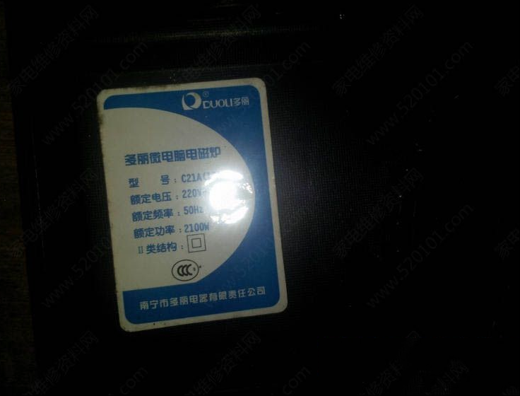

多丽C21A(17)电磁炉开机显示E2故障代码的维修
收到同行送来的故障机壹台多丽C21A(17)电磁炉,故障表现是通电风扇马上转动并且显示E2,上网查多丽资料是电压过高保护,查几个大功率电阻发现R1(820K)变质800K更换R1故障机修到这里,终于修好值得探讨。。但是交付后第二天故障复发用户拿来返修 ...
