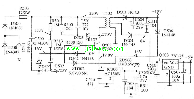

九阳JYCP-53T 型电磁炉,工作时,电源开关管屡坏
九阳JYCP-53T 型电磁炉,工作时,电源开关管屡坏故障症状: 工作时,电源开关管屡坏。检查与分析:根据现象分析, 该故障可能出在过流保护电路或稳压电路,应重点检查IC500 是否损坏, ZD500 是否开路, D503 、D504 ...

九阳JYCP-53T电磁炉, 5V 输出电压异常
九阳JYCP-53T 型电磁炉, 5V 输出电压异常(一)故障症状:5 V 输出电压异常,保险管良好。检查与分析:根据现象分析,故障可能出在开关电源电路。检修时,如测量Q502 的集电极电压正常.而18V 、5V 电压均无输出,应重点 ...
