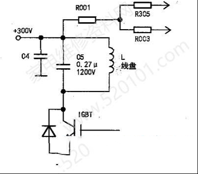

九阳JYCP-53T电磁炉,经常烧坏功率管IGBT
九阳JYCP-53T电磁炉,经常烧坏功率管IGBT(一)故障症状:工作时,经常烧坏功率管。检查与分析:根据现象分析,该故障可能是功率管集电极电压低或不稳定所致。检修时,用万用表测量。两端电压,如小于300V ,应检查桥堆O ...

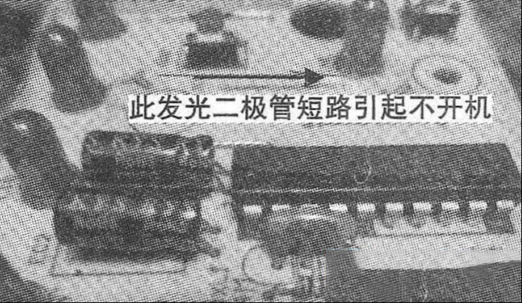

格兰仕CH1928电磁炉按键失灵的检修思路
收到同行送来的故障机壹台格兰仕CH1928型电磁炉,键控失灵。拆机检查发现是进水后引起按键漏电,把面板控制板用无水酒精清洗干净,再把按键全部换掉后,试机正常交与用户。但第2天用户又把电磁炉拿来,还是通电不开机故障 ...
