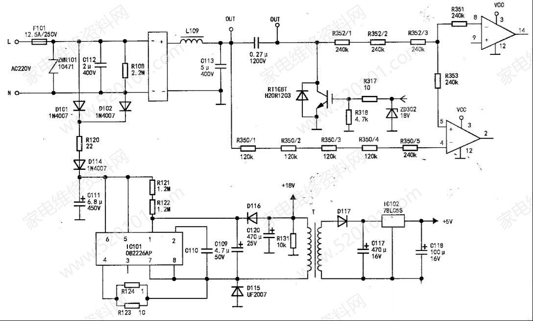

九阳JYCP-53T 型电磁炉,开机后自动复位
九阳JYCP-53T 型电磁炉,开机后自动复位故障症状: 开机后自动复位。检查与分析:根据现象分析,该故障可能出在交流输入电压电路,可用万用表测量交流输入电压是否为160V -260V ,如过高或过低,说明机器无故障,待交 ...

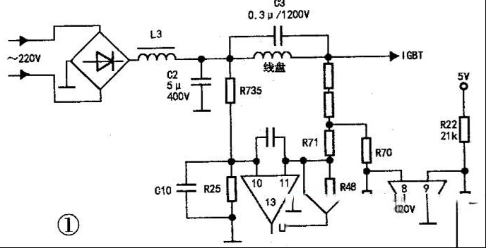

九阳JYCP-53T 型电磁炉,检不到锅,有报警声
九阳JYCP-53T 型电磁炉,检不到锅,有报警声故障症状:检不到锅,有报警声。检查与分析:根据现象分析,该故障可能出在电流检测电路,使电流检测元输出, CPU 检测不到总回路电流,误判断无锅具而报警。应重点检查C1∞ ...

康佳KEO-20AS37电磁炉加热过程中显示E1代码的维修
收到同行送来的故障机壹台KEO-20AS37型康佳多功能电磁炉在加热时突然显示故障代码E1。此种“E1"代码表示电源电压过高,实测当时市电电压为AC225V(略波动)。用调压器将电磁炉的输入电压调为AC220V,通电后仍显示"E1"代码, ...
