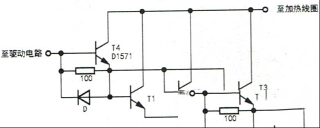

欧林爱伊OL-22A电磁炉不工作无反应的检修思路
收到其他维修同行的一台欧林爱伊OL-22A型微电脑电磁炉,接通电源,电磁炉不工作,无任何反应。拆开上盖检查,发现保险管烧毁。测量散热器上的功率管,其c、e极间呈短路状态。该管由三只BUS13A大功率管并联组成,如图1所示 ...
2023-5-14 11:59

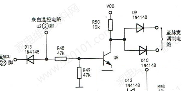

富士宝800H电磁炉无法保温一直不停地加热的维修
收到其他维修同行的一台富士宝800H电脑型电磁炉,在加热状态下工作至设定时间后,无法转入80°C保温状态,一直不停地加热。两4故障原因分析:用万用表检测温度控制电路,发现故障挡位的基准电压过高(约2.9V),这样只有当热敏电阻 ...

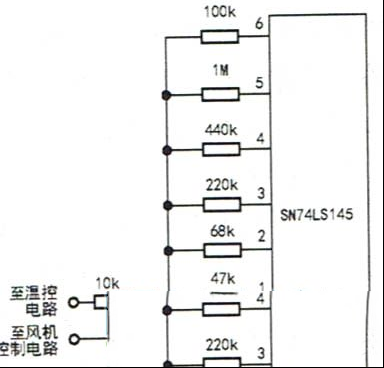

DCZ-13电磁炉接通电源后不加热的维修
收到其他维修同行的一台DCZ-13电脑型电磁炉,接通电源后,不加热。检查电源线路板上元器件,均无损坏。断开电源板220V交流电源,并断开与控制线路板相连的九脚插座连线。由220V交流电压通过变压器直接向控制线路板提供低压 ...

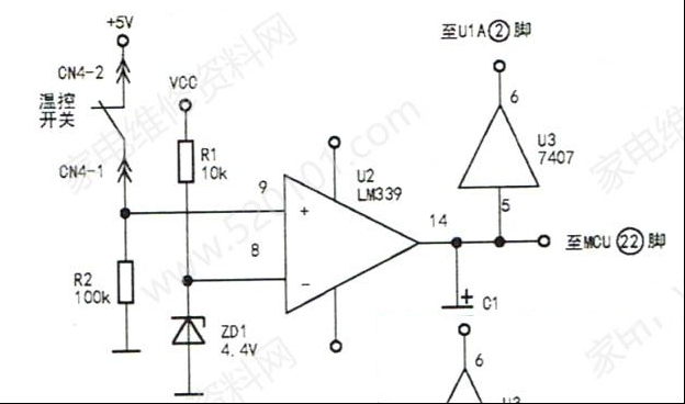

DCZ-15电磁炉接通电源无任何反应的维修
收到其他维修同行的一台DCZ-15电脑型电磁炉,接通电源,无任何反应,经检查,该电磁炉保险管、整流桥堆、大功率管等均无损坏,各组低压电源也基本正常。进一步对控制线路板作静态电压测试,发觉U2(LM339)14脚输出为低电平 ...

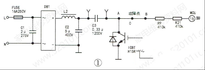

苏泊尔C21S02微电脑电磁炉烧保险丝的检修思路
收到同行送来的故障机壹台苏泊尔C21S02型微电脑通电无任何反应,估计保险已烧。开盖检查发现250V/15A的保险管确已烧毁,显然电路中存在着严重的短路。再检查发现,整流桥堆U15K 80R已烧毁IGBT管H20R120也击穿。把H20R12 ...
