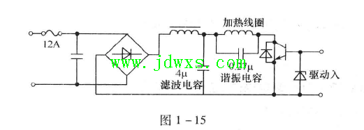

苏泊尔TD0501T 型电磁炉,加热太慢
苏泊尔TD0501T 型电磁炉,加热太慢故障症状:加热太慢,不能正常工作。检查与分析:根据现象分析,该故障可能出在谐振电路。如该电路电容C l1的容量下降,会使功率管集电极的峰值脉冲电压升高,过压保护电路提前动作, ...

苏泊尔C19S01-A 型电磁炉,换上新功率管IGBT不久又击穿
苏泊尔C19S01-A 型电磁炉,换上新功率管不久又击穿故障症状:换上新功率管可正常工作,但最长能工作几天,短则lOmin 就击穿。检查与分析:根据现象分析,该故障可能出在谐振电路及功率管温度检测电路等相关部位。有关 ...
