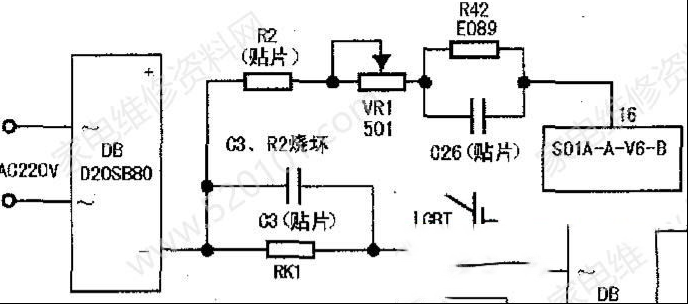

美的C21-SK2103电磁炉间歇性加热的检修思路
收到同行送来的故障机壹台美的C21- SK2103型电磁炉,间歇加热,加热约3s,停止加热约1s。该机采用康铜丝RK1作为电流检测电阻,如图1所示。在检修时发现位号为C3的片状电容部分烧毁,已看不清实际数值;与C3串接的一只贴片 ...

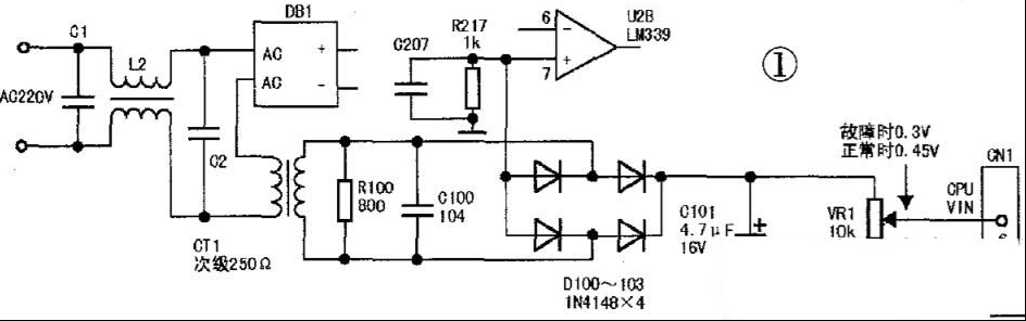

九阳JYC-21CS11电磁炉间歇加热的检修思路
收到其他维修同行的一台九阳JYC-21CS11型电磁炉,间歇加热,加热约1s;停止加热约1s,如此周而复始。根据维修经验,故障部位应在功率调节电路中,如图1所示。于是重点检测功率微调电阻VR1(10kΩ),正常;随后又检查从电流 ...
