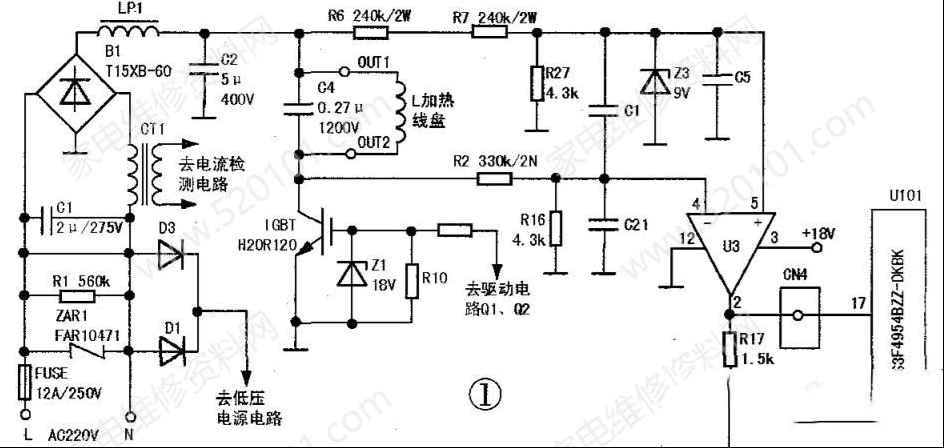

收到其他维修同行的一台TCL牌TC18F电磁炉,在加热过程中, 机内突然传出“啪”一响声,接着所有功能指示灯熄灭,电磁炉不再加热。根据故障表现为分析,机内响声应是高频谐振电路严重短路引起保险管熔断发出的。实绘相关电路 ...
