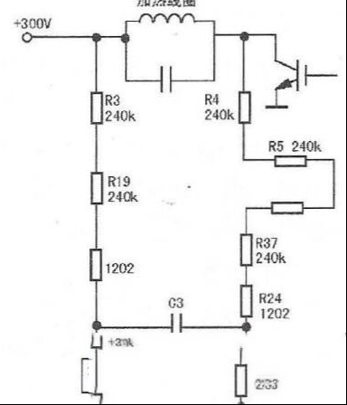

尚朋堂SR 16xx系列电磁炉输出功率偏小
尚朋堂SR 16xx系列电磁炉输出功率偏小故障症状:输出功率偏小。检查与分析:根据现象分析,问题可能出在电源及控制电路。先对电源各级电压进行检查测量,基本正常。断开R4 后故障依旧。断开R45 后功率增大,说明故障就 ...

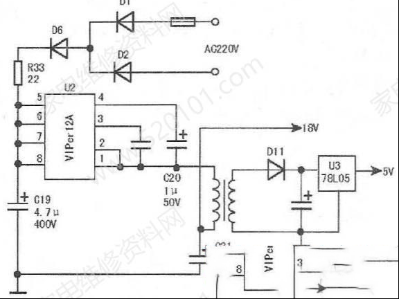

九阳JYC-21ES17触摸型电磁炉通电后无显示且指示灯不亮
收到其他维修同行的一台九阳JYC-21ES17触摸型电磁炉,通电后显示屏无显示,指示灯全不亮,整机不工作。正常情况下,开机时,开/关指示灯闪亮,且蜂鸣器发出“嘀”一声。初步怀疑故障出在低压电源电路,参见图1。 ...

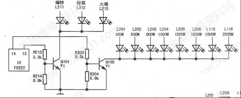

美的MC-EP208电磁炉开机困难部分指示灯不亮
收到其他维修同行的一台美的MC-EP208电磁炉,开机困难,具体表现为:加电后“嘀”一声响,面板指示灯全亮,随后除L213(火锅指示灯)和L201~L206(功率指示灯)亮外,其余的不亮(正常时应全熄灭),这时不能开机;有时加电后面 ...
