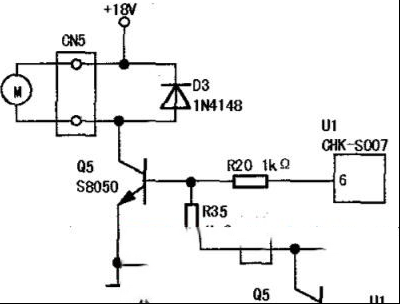

美的C20-SH2040电磁炉加热约2分钟后便自动关机不加热
收到同行送来的故障机壹台美的C20-SH2040电磁炉加热约2分钟后便自动关机,随即停止加热。根据故障表现为分析,故障原因多是风扇电机本身损坏或风扇驱动电路异常造成炉内温度急剧上升,单片机发出保护指令,从而导致电磁 ...

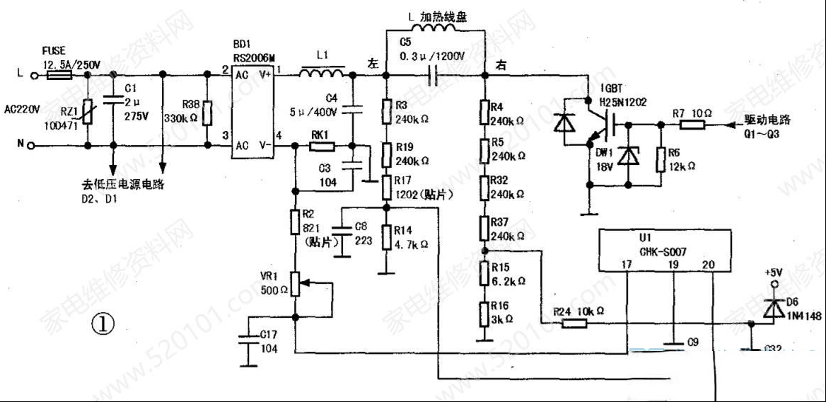

美的C20-SH2040电磁炉工作时啪一声后不加热的维修
收到其他维修同行的一台美的C20-SH2040电磁炉在工作时机内突然发出“叭”一声,指示灯及显示屏熄灭,电磁炉不加热。从故障表现为分析,估计是高压电路或高频谐振电路短路所致,实绘相关电路如图1所示。 拆开机壳, ...

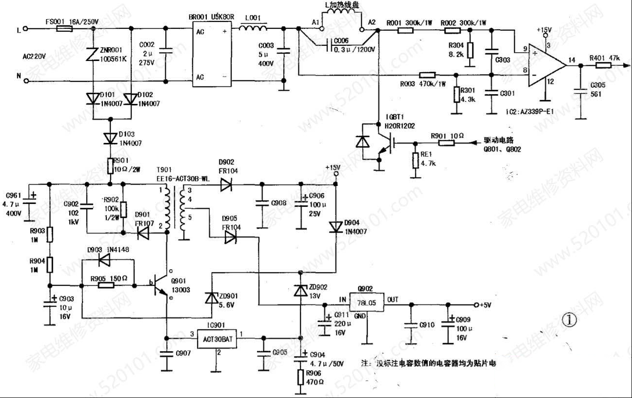

德尔DR2506电磁炉显示屏不亮不加热的维修
收到其他维修同行的一台德尔DR2506触摸型电磁炉,通电,触摸“开/关”键,各功能指示灯不亮,显示屏无信息,不加热。故障表现为说明低压电源不正常或相关元件损坏所致。低压电源电路主要由开关管Q901、开关变压器T901、电源 ...

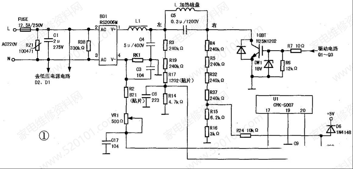

德尔DR2506电磁炉通电跳闸的检修思路
收到其他维修同行的一台德尔DR2506电磁炉,通电,家里漏电保护开关跳闸,电磁炉不加热。漏电保护开关跳闸,说明电磁炉有短路故障。该短路故障多发生在高压电源电路或高频谐振电路中,实绘相关电路如图1所示。 ...
