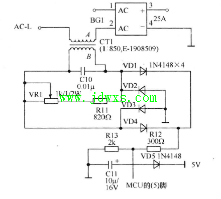

格兰仕C18B-HYP1电磁炉,开机后不能工作
格兰仕C18B-HYP1电磁炉,开机后不能工作故障症状:开机后,不能工作。检查与分析:根据现象分析,该故障可能发生在电流检测电路等相关部位,电路如图1 -19 所示。检修时,打开机盖,用万用表在待机情况下测量MCU 的( 5 ...
2023-5-14 12:02
