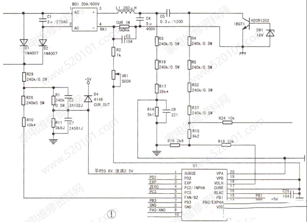

美的C21-SK2105电磁炉不加热的故障维修
接修一台美的C21-SK2105型电磁炉(主电路板为TM-S1-01A),上电开机后出现不报警不加热现象。当电磁炉出现上述故障时,其维修范围有:高低压供电电路、浪涌保护电路及电网电压检测电路。 测得电网电 ...

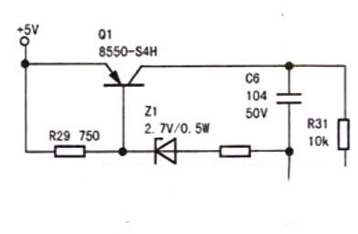

浅谈美的电磁炉低压供电电源损坏与屡损IGBT管
任何品牌的电磁炉均需要低压供电电源,包括+18V(供比较器、上电延时电路和驱动放大电路使用)、+12V(供排风扇电路使用)、+5V (供单片机和基准采样电路使用)。虽然美的电磁炉公司于2005年以后停止使用变 ...
2023-9-16 08:20

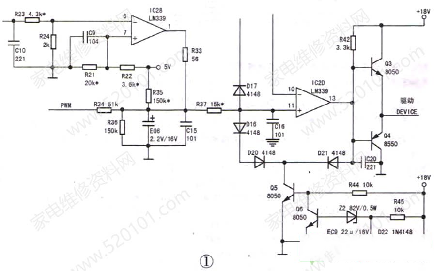

美的SH2116电磁炉不报警不加热的故障维修
接修一台SH2116型电磁炉,主板是标准版,如图1所示,不报警不加热,火力灯1~6跳变,有时还出现间歇加热,有时出现功率上不去,电流只有5A。测LM339(U2)各脚电压,发现U2 14、11脚电压不对(14、11脚均 ...
2023-9-16 08:19

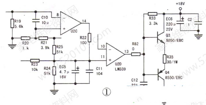

美的C21-SH2131电磁炉屡损IGBT管等故障维修
一台美的C21-SH2131型电磁炉,上电后控制灯板无电源指示。该机在维修试机时已屡损IGBT管、单片机及控制灯板,将受损元器件更新,并先卸下加热线圈盘,以防再损IGBT管(电路见图1)。在CN3、CN4接线端上接 ...

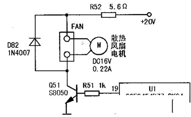

爱庭IH-19B电磁炉风机不转炉内温度升高
接修一台爱庭IH-19B电磁炉,故障表现为风机不转,炉内温度升高。引起该故障多是风机本身损坏或风机驱动电路有故障。检修时,先拔出风机插头FAN,用外接12~18V 直流电源试M能运转,说明M本身正常,故障 ...
2023-9-16 08:19

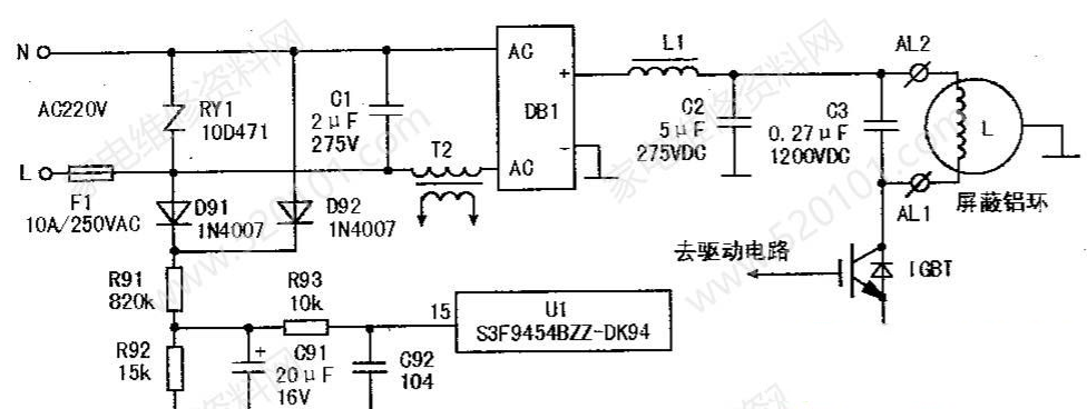

爱庭IH-19B电磁炉出现E4故障代码的维修
接修一台爱庭IH-19B电磁炉显示“E4”故障代码,功能指示灯亮0.5s,灭0.5s,蜂鸣器报警,不加热。分析检修:出现“E4”故障代码,说明该电磁炉使用市电电压偏低(低于AC160V),或者是市电检测电路出现故 ...
2023-9-16 08:19
爱庭IH-19B电磁炉加热过程中啪一声后不加热的维修

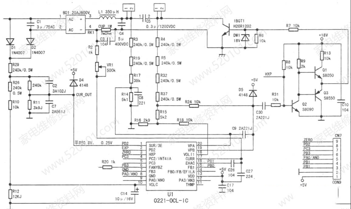

一台爱庭IH-19B电磁炉在烹饪中途,炉内发出“啪”一声响,所有指示灯熄灭,不加热。根据故障现象分析,多是高频谐振电路发生严重短路故障。相关电路如图1所示,断电后分别检查F1、RY1、C1 、T2、DB1、L ...
2023-9-16 08:19
