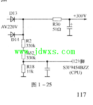

雅诺ZD20电磁炉屏显故障代码"E2" 不能加热
雅诺ZD20电磁炉屏显故障代码"E2" 不能加热故障症状: 屏显故障代码"四",不能加热。检查与分析:根据资料得知,故障代码"四"为高压保护。分析问题出在过/欠压检测保护电路,相关电路如图1 -25所示。检修时,打开机盖, ...
