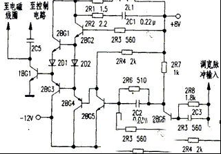

万宝DCZ-12型电磁炉通电后不加热
万宝DCZ-12型电磁炉通电后不加热
打开外壳检查,熔断器完好无损,表明电源及功率组件无短路情况。检查驱动电路(相关电路见附图)。正常时,2BG1、2BG2处于导通状态。当脉宽调制电路输出高电平脉冲时,三极管2BG4、2BG3均截止,使功率管1BG1导 ...
2023-5-13 22:42
