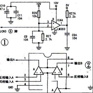

美的MC-PSD18B型电磁炉开机不坐锅,应叫不叫,听到内有放电声
代换低压控制板试验,一切正常,说明低压板有故障。查图1的IC4集成电路(LM393N)。IC48脚烧断开路,电热器CII(0.0µF)开路,J3短路线烧断开路,将上述三处处理后,工作正常。主要原因是里面进了水而烧坏。I ...
