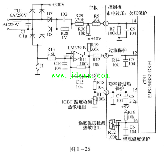

金灶KJ-08H电磁炉插入电源插座就报警
金灶KJ-08H电磁炉,插入电源插座就报警故障症状:将220 V 电源插头插入电源插座即报警。检查与分析:根据现象分析,该故障可能发生在功率管温度保护检测等部位,相关电路如图1 -26 所示。检修时,打开机盖,重点对CPU ...
