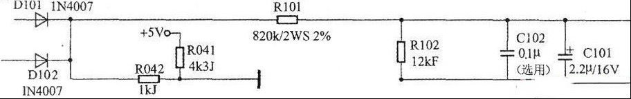

苏泊尔TD0525电磁炉E3故障代码维修(图)
苏泊尔TD0525电磁炉出现“E3”故障代码是前3个指示灯闪,主要分析高、低压检测电路,电路原理图如下所示:在静态时,Rl01正常输出的电压为3V左右,应先检查Dl01、D102、Rl01、R102是否正常,然后代换检查IC4是否 ...

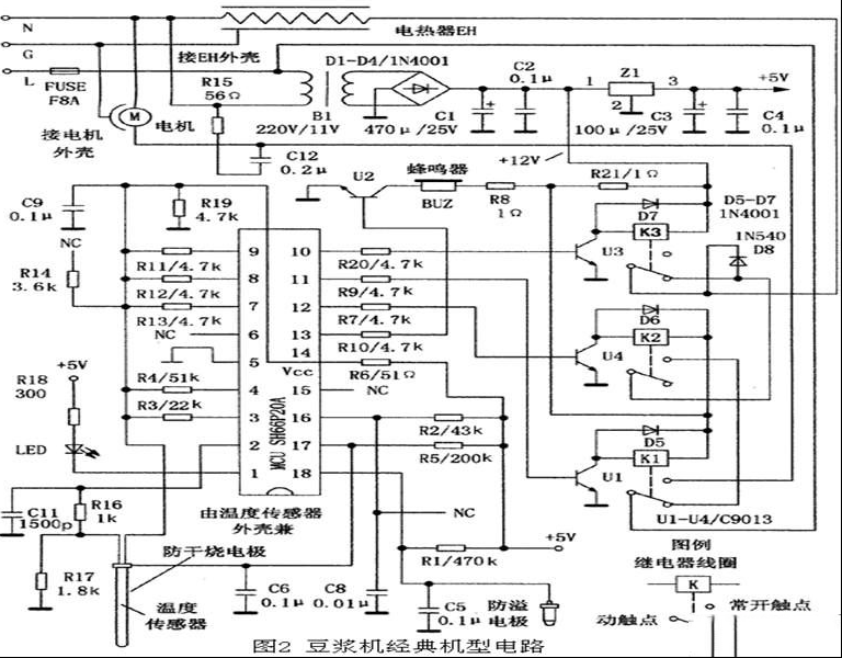

豆浆机经典机型电路原理图
豆浆机经典机型电路原理图

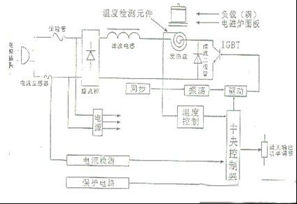

乐邦B/C系列电磁炉原理与维修(图)
乐邦B/C系列电磁炉原理与维修(图)
一、电磁炉工作原理及原理方框图:1、 电磁炉工作原理:电磁炉采用电磁感应涡流加热原理进行工作。它先把220V工频交流电源整流滤波成直流电,再把直流电逆变成高频交变电流,交变电流流过感应线圈产生强大磁场 ...

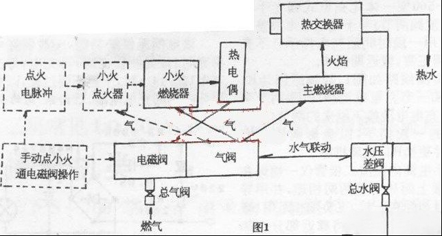

前锋QF-24B型全自动燃气热水器原理与检修(图)
一、原理简介 随着市场的发展,新品种热水器不断涌现。进入90年代后,出现了多种大流量全自动燃气热水器。所谓自动燃气热水器是指:不需进行手动点燃长明火(也叫小火)的操作,使用时,只要打开水阀, ...

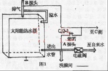

太阳能热水器自动电子控制器(图)
太阳能热水器自动电子控制器(图)
太阳能热水器常装设在楼房的顶部,使用前一般先打开自来水阀,待水从排气溢水口流出时才关掉自来水,这样既浪费水源,又操作不便,本文介绍一种太阳能热水器自动电子控制器,只要有阳光照射,不必开关水阀就 ...
