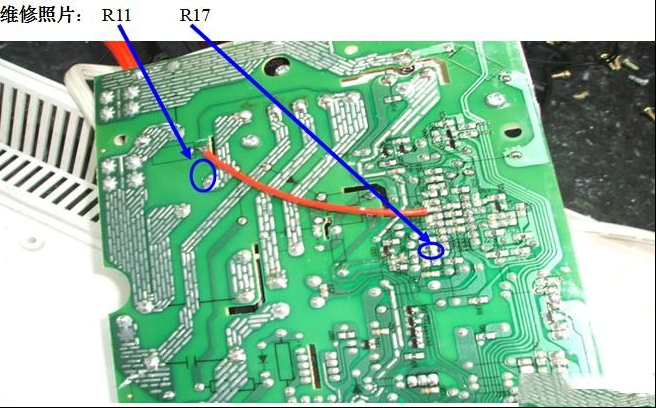

M02-B2主板电磁炉开机后出现间断加热维修(图)
故障表现为:开机或加热一段时间(5-10分钟)就出现调功加热,即自动跳 档,间断加热的现象。 维修方法:割断R11到R17之间PCB板铜箔线路,另接一根跳线直接连接 这两个元件的引脚。 注意:本方法只对M02-B2主板 ...

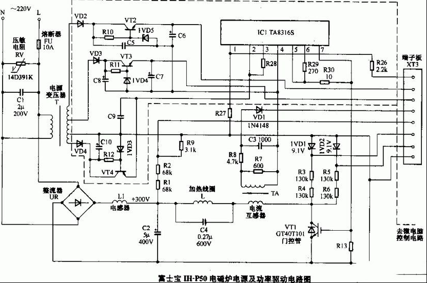

富士宝IH-P50电磁炉原理图
富士宝IH-P50电磁炉原理图
IH-P50原理图如下:
2023-5-13 22:50

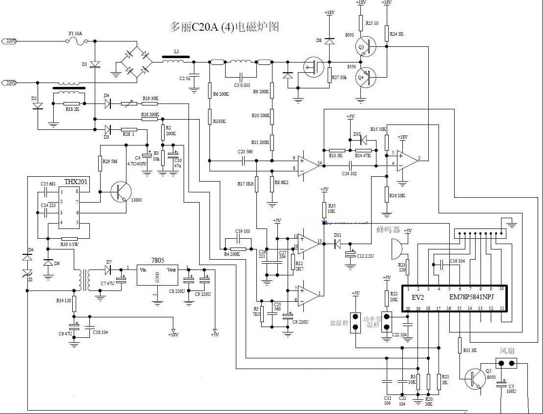

多丽电磁炉原理分析和故障检修(图)
多丽电磁炉原理分析和故障检修(图)
故障分析:(图纸请看文章最后附图)1、多丽电磁炉C18C(2)不通电 收到其他维修同行的一台多丽电磁炉故障为不通电,测量18V供电只有6V,7805第一脚为0V,负载没有短路,是开关电源故障,该电源用THX201,用THX202代换也一样,不知什么元 ...
