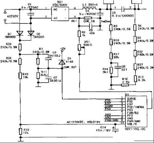

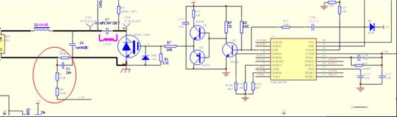

收到同行送来的故障机壹台美的SK2105电磁炉,故障表现为是间歇加热,加热时电流不断上升至10A以上,停止加热并重复上述过程,根据经验当断续加热电流上升大于最大工作电流时,一般故障存在于电流检测电路,见电路图: 这部分电路 ...
