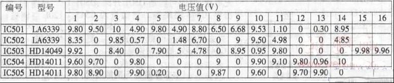

尚朋堂SR-1301电磁炉故障检修和引脚电压表
此电磁炉外表美观,既轻又薄,能源效率达83%。用以烧、煎、炸、煲烫都很合适。 但使用了近一年出现了故障,通电只听见风扇转动,放上铁锅毫无反应。打开机壳看到保险丝完好,注意:在开机状态下最忌用万 ...

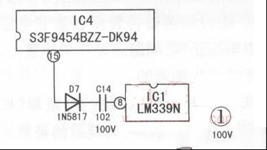

华生牌CR-18电磁炉无故障代码显示,三十秒左右自动关机
华生牌CR-18型电磁炉,开机功率指示灯(红色)和火锅指示灯(绿色)亮,数码管显示最大功率“1800”,散热风扇转动正常,不加热,蜂鸣器发出“嘀嘀……”报警声,无故障代码显示,三十秒左右自动关机。 分析检 ...

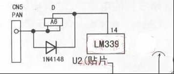

美的MC-CH201电磁炉不检锅的故障检修(图)
收到其他维修同行的一台美的MC-CH201型电磁炉,不检锅。 故障原因分析:通电开机,显示屏显示“无锅”,蜂鸣器发出“嘀嘀”报警声。打开机壳,拔下面板与机内电路板的连接插线,卸下机内的一块小电路板,找到插座CN5中的PAN接口 ...
