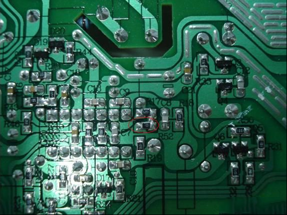

美的SH1982电磁炉断续加热维修经验
这台电磁炉 开始我把所有能测的元件都测过都是好的,后来发现主板边缘的几条细长信号线被腐蚀 ,便猜想是这几条细长的信号线被腐蚀后面积变小,信号衰弱从而吏电磁炉不加热. 就对信号线进行跳线 ,之后开机就正常 ...
2023-5-14 07:47

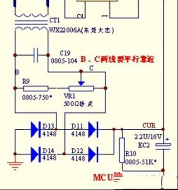

美的MC-EF197电磁炉断续加热故障检修
检修过程:测Q5发射极对地+18V电压、U3(LM7805)输出端对地+5V电压均正常。测比较器每脚对地电压均正常。用三用表电阻100Ω档,检查电流互感器次级绕组发现通往R2电阻一端与电路之中断裂。导致电流检测取样电 ...

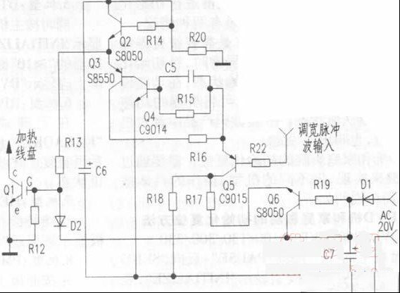

格兰仕电磁炉风扇电路故障检修(图)
格兰仕电磁炉风扇电路故障检修(图)
格兰仕电磁灶,新灶使用两周左右,一通电功率指示灯亮,稍后熄灭转为定时灯亮并有嘀嘀声,不加热。 打开机壳检查,发现一通电风扇电机转速慢,且不受开关键控制。电机控制电路如附图所示。经检查Q5击穿( ...

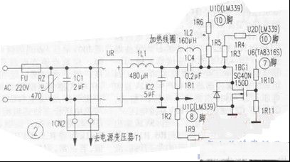

万宝DCZ-13电磁炉加热温度上不去的故障检修(图)
根据故障表现为分析,该故障发生在高频谐振电路较多见。相关电路图如图2所示,接通电源,220V交流市电经保险管FU、整流桥堆UR整流,由高频扼流线圈1L1、电容1C2滤波输出约300V直流高压,向加热线圈1L2、谐振电 ...
