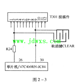

格兰仕WD8例BS 型微披炉, "CLEAR/取消"键失效
格兰仕WD8例BS 型微披炉, "CLEAR/取消"键失效故障症状: 控制板上的"C皿ARI取消"键失效,影响使用。检查与分析:根据现象分析,该故障可能发生在键控矩阵电路等相关部位。检修时,打开机盖,取出控制板(包括薄膜键控 ...
2023-5-14 12:12
