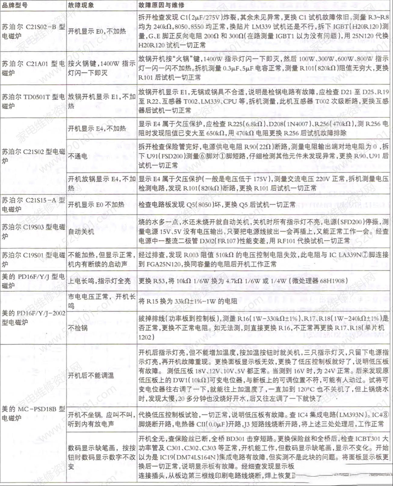

电磁炉常见故障快速维修资料一览表
电磁炉常见故障快速维修资料一览表

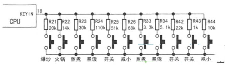

乐邦牌C20B微电脑电磁炉控制功能紊乱的维修
一台乐邦牌C20B型微电脑电磁炉,控制功能紊乱,不能执行按键制定功能,无法正常使用。如按下“爆炒”键,却显示执行“蒸煮”功能;按下“火锅”键,有时显示执行“爆炒”功能,有时显示执行“蒸煮”功能. ...

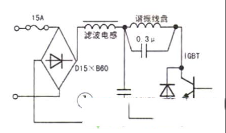

乐邦LBC-N20ES电磁炉不通电的故障维修
一台乐邦牌LBC-N20ES型电磁炉,在使用中因溢汤突然出现不通电。电磁炉出现不通电故障,重点应检查正副电源及IGBT管等相关电路。 用万用表电阻挡测电磁炉的电源线插头两端,有约120kΩ的充放电 ...

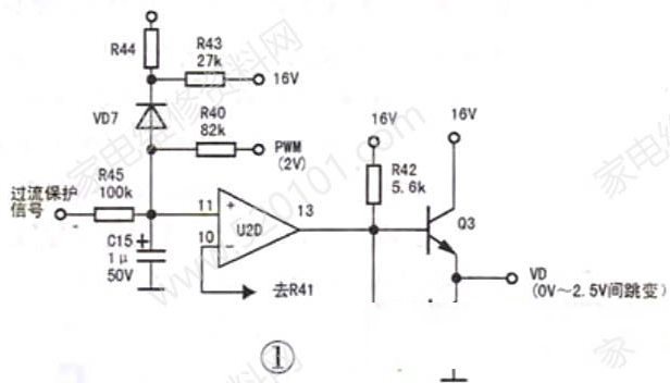

此牌号电磁炉笔者巳修了几十台,绝大多数是能通电,各面板按键也起作用,但是不能加热;其余是整机不通电。分析检修:相关电路见图1,能通电但不加热故障原因是:5uF/400V滤波电容失常,有的还鼓包,最终 ...

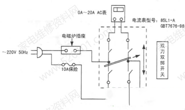

美的MC-VY202电磁炉不加热的故障维修
接修一台美的MC-VY202型电磁炉,不加热。开机检查,发现220V进线到全桥的一脚烧断,焊上后试机,工作基本正常,只是加热较慢。用自制测试器检测,开机,坐上锅,扳到电流挡测试,表针摆动不止,但摆动 ...

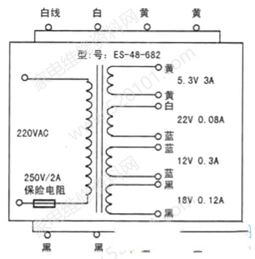

美的MC-SY1913电磁炉不开机面板无显示的故障维修
接修一台美的MC-SY1913型电磁炉,不能开机,面板无显示,蜂鸣器也不叫。上电测DC300V正常,但面板无任何反应,测变压器次级无电压。将变压器焊下来,测初次级开路,经查系变压器初级里面的一只250V、2A ...

美的MC-PSD18B电磁炉屡损IGBT管的故障维修
接修一台美的MC-PSD18B型电磁炉,开机一切正常,加热屡损IGBT管,测有关元件均是好的。后来用我自己制作的一个简易测试器进行测量,当开关扳到电流表一端时,开机,发现电流表指针在不停地摆动。测试接 ...
