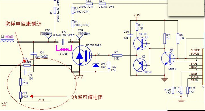

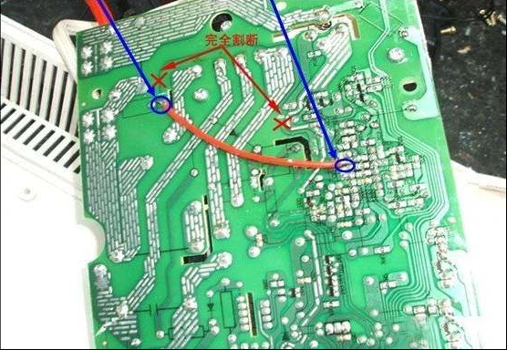

美的电磁炉出现间歇加热的检修经验(图)
美的电磁炉出现间歇加热的检修经验(图)
方法如下:先割断R11到R17之间PCB板铜箔线路,另接一根跳线直接连接这两个元件的引脚。 请按照下图维修照片操作,主要注意两点,否则影响维修效果: 1、PCB铜箔必须将中间部分完全切断,如果切割不完全,中间部 ...

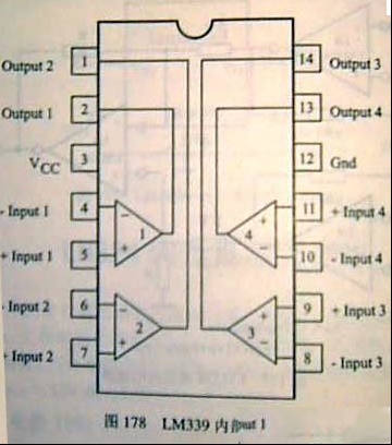

浅淡电磁炉中的LM339N/LM324N比较器(图)
目前市面上的比较器很多品牌的电磁炉电路里,如;同步振荡电路、高压保护电路、前置放大电路、浪涌保护电路均通过电压比较器(LM339N或LM324N)来组成上述电路的。电压比较器也称(运算放大器),它内置有 ...

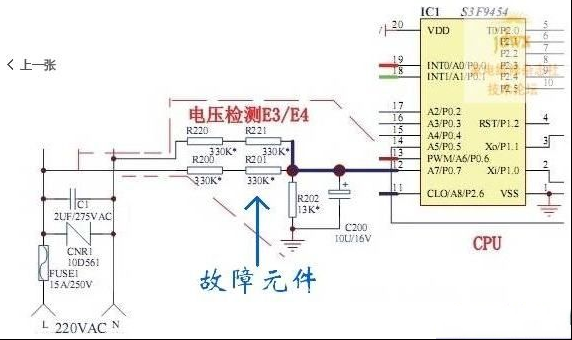

九阳JYC-19BE5电磁炉有报警声,不加热的维修(图)
故障表现为:此电磁炉的温度第4个指示灯和炒菜指示灯同时闪烁,有报警声,不加热。 故障检修:第4个指示灯闪烁并且有报警声,属于电网电压低报警,重点检查电压检测电路(如图片1)。220VAC通过R200、R201、R220 ...
