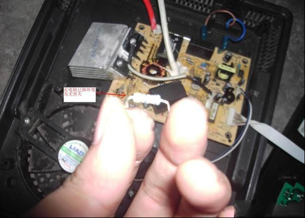

美的C19-SH1980电磁炉开机放锅不加热不间断检锅状态(图)
收到同行送来的故障机壹台型号为美的C19-SH1980电磁炉,故障为开机放锅不加热不间断检锅状态,要把锅具拿高一点(1CM左右)再放下去才能加热,怀疑是检锅电路有问题,经检查为R13(430K)脉冲检锅分压电阻损坏(阻值变为无穷大 ...

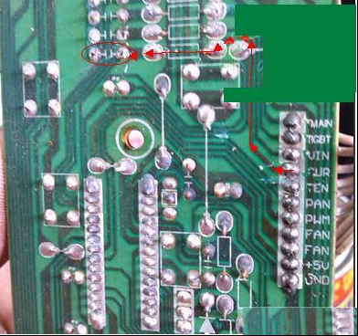

个人经验:杂牌电磁炉全自动开机故障的检修(图)
一同事电磁炉坏了,找我维修,我只是业余爱好罢了,也不好推辞,不图赚钱,就答应了。故障情况是电磁炉插电后立马自动开机加热,所有按键失灵,拆开电磁炉,心想既然可以加热,故障肯定就在灯板(按键控制 ...

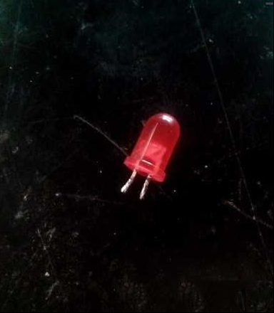

不容忽视: 小小的发光二极管会导致电磁炉不开机(图)
收到一个用户不要的电磁炉拿来检修,这个电磁炉拿跟售后维修过了,牌子是美的,故障是通电指示灯亮按键按没有反映,应该是按键板子了问题先把按键换完在按还是不行,在看板子有被腐蚀地方,用表测没有漏 ...

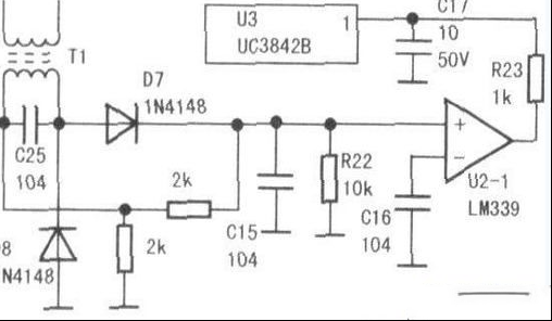

电磁炉电流检锅检测经验总结(图)
电磁炉电流检锅检测经验总结(图)
检锅电路一般分为一是电流检锅,二是采用脉冲计数方式(有锅时,由于线闸中的能量被锅吸收,故谐振时间短,脉冲个数少);三是将前两种方式相结合进行判断。我们来说一下电流检锅,电流检锅是通过电流互感 ...

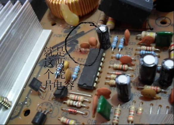

个人经验:美的MC-SH2112电磁炉过热保护维修(图)
今接到收到其他维修同行的一台美的电磁炉MC-SH2112故障是加热到水一沸腾马上自动关机,本来不想修的(人家转修的)出于面子还是接下了。按常规开盖检查风扇和过温电路都没问题。就把故障定在电流检测线路,果然在用火锅档早1 ...

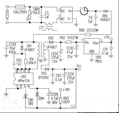

个人经验:用四只元器件改动电磁炉电源(图)
我们在日常维修中,经常遇到电磁炉进水烧坏电源部分的,一般把坏掉的元件换掉,清洗吹干,故障都很好的解决了。但有一部分电磁炉的电源用的是分立元件,有些元件配件市场不太好找,比如DD3150三极管,还有和 ...
