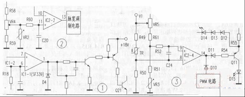

1.接通电源后,蜂鸣器及指示灯正常,但放上烧锅后整机不能启动。测量检查低压供电电压(14V)正常。检查变换电路,无短路现象,判断控制电路或脉宽调制振荡电路有问题(如图1所示)。用示波器观察晶体管Q21基极无 ...

(1)加热主脉冲调宽电路工作不良。 (2)关火检测电路有故障。 (3)间歇脉冲发生电路有故障。 检查上述相关电路,发现间歇脉冲发生电路中脉冲发生器停振。如图1所示,由运算放大器2A3—2(LM339) ...

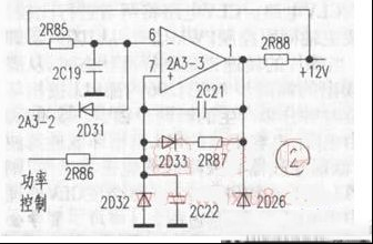

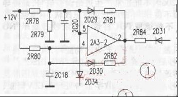

该故障可能是脉冲调宽电路工作不良所引起。如附图2所示,由运算放大器2A3—3(LM339)与2R85、2C19、2D31、2R86和功率控制电路构成脉冲调宽电路。2A3—2①脚输出的脉冲波经2C19充放电形成锯齿波,耦合到2A3—3反 ...

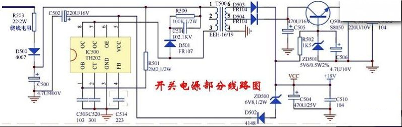

我是这样总结的:一、首先测保险管是否好的,如断路那要查IGBT,整流桥,高低压检测整流二极管肯定有短路隋况,查出问题再换保险,确保正常。 二、如保险管是好的,测DC300V,1 8V,5V.如300V正常,无18V,5V ...

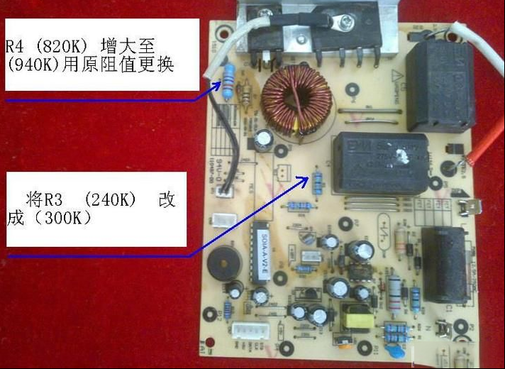

故障表现为:收到其他维修同行的一台美的C21-SK2101电磁炉,只能检测大锅,不能检测到小锅,且不能加热。主板为TM-SI-01A-B。检修过程:此电磁炉是昨天顾客下午送来的,当初故障是报警不加热,经仔细排查,同步电路 R4 (820K) ...
