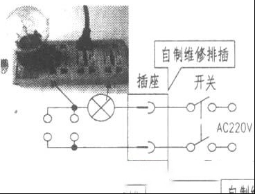

我们在日常的电磁炉故障检修中,烧IGBT管的现象常有发生,其主要表现是电源保险丝管呈焦黑状爆裂。在检修实践中为确保安全,笔者采用了一种自制维修用电源排插的保护检修思路(如下图1所示)。 其使用步 ...
