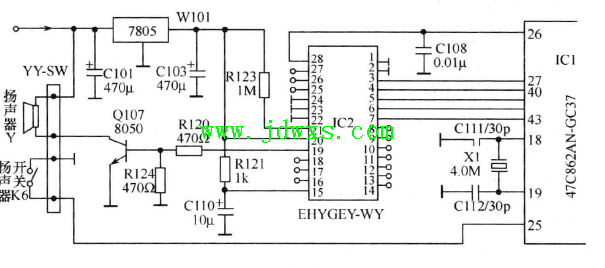

爱庭IH-F20G型电磁炉电路原理
爱庭IH-F20G型电磁炉电路原理
爱庭IH-F20G型电磁炉电路原理爱庭IH-F20G型电磁炉电路http://www.jdwx.cn/page-179824.html一、电源电路电磁炉电源电路可分为高压电源电路和低压电源电路。1.高压电源电路市电交流220V电压经驱动板的L~N端口输入, ...

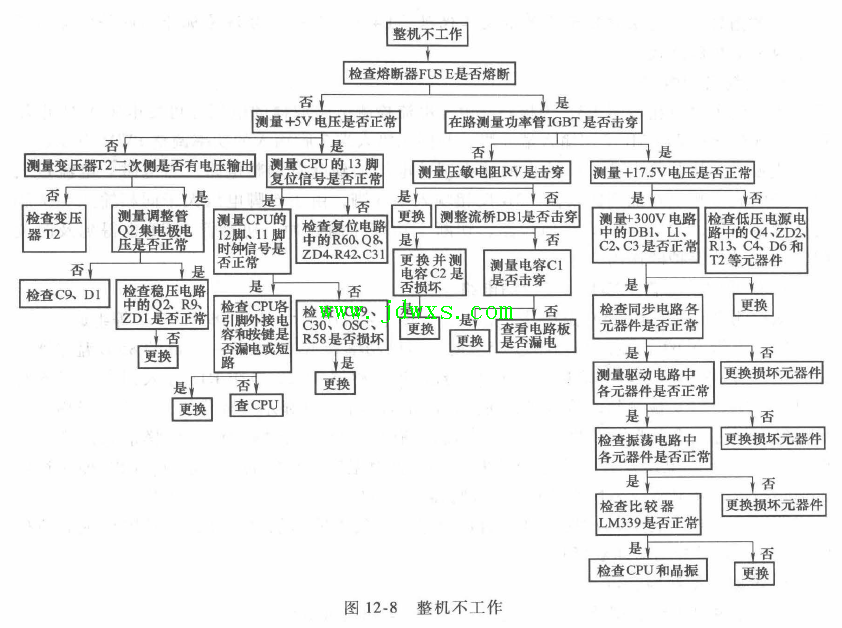

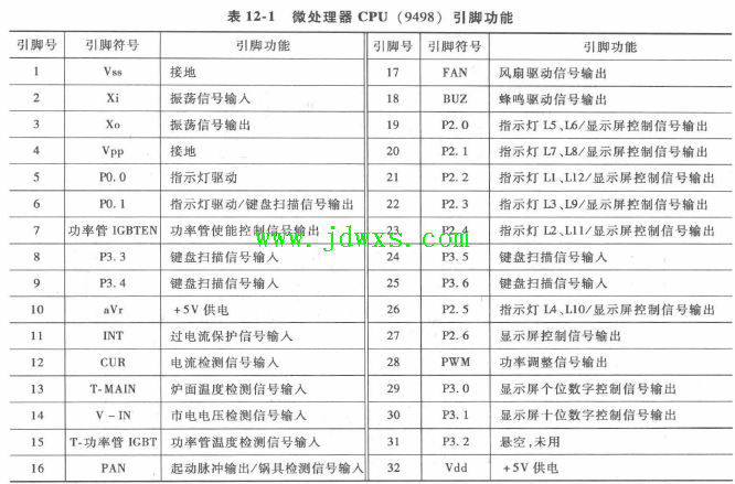

爱庭IH-F20G 型电磁炉故障检修
爱庭IH-F20G 型电磁炉故障检修
爱庭IH-F20G 型电磁炉故障检修一、整机不工作电磁炉整机不工作时,测量电源引线插头两触点间是否有阻值,可知熔断器是否熔断。如果熔断器FUSE 已开路,表明机内有严重短路故障;若熔断器没有熔断,表明机内没有严重短 ...

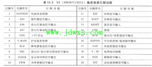

爱庭IH-AC20A 型电磁炉常见故障检修
爱庭IH-AC20A 型电磁炉常见故障检修一、整机不工作整机不工作时可用万用表电阻挡测电源引线插头间是否有阻值,可大致判断机内是否存在严重短路故障。具体检查如图12 -8 所示。二、不加热,显示故障代码"E8"该电磁炉 ...
