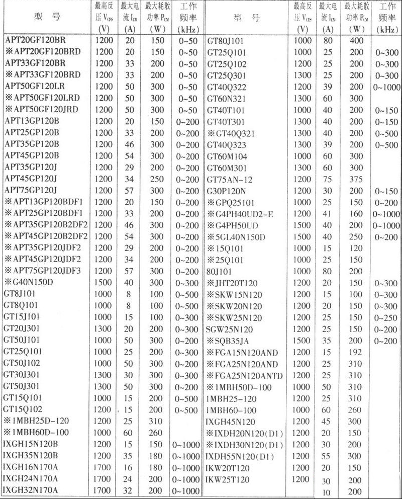

备注: 1、型号前面打※号表示在c、e极间并联有阻尼二极管;2、工作频率栏有空缺者表示资料不详。

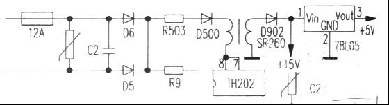

本文笔者读了《电磁炉中两类辅助电源电路原理简介》一文,感到特别好,认为这两篇文章对读者有很大的帮助。感到电磁炉中有关两类辅助电源的特点及其8种电路形式的分类,被这篇文章给理顺了、“摆平”了, ...

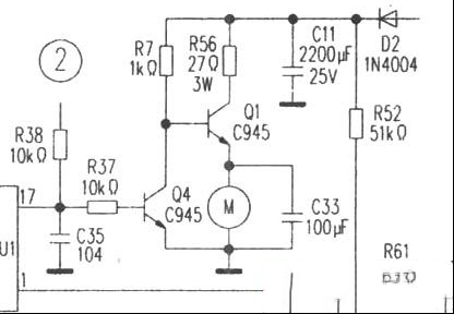

格兰仕C18B-HYP1电磁炉能加热,但风扇电机不转
故障表现为:笔者收到同行送来的故障机壹台格兰仕C18B-HYP1电磁炉,市电正常,按开机键能加热,但风扇电机不转。 故障检修:遇此故障要立即切断电源。风扇主要用于将电磁灶工作时内部热量及时排出以保护机器。风扇电机不转先检查 ...

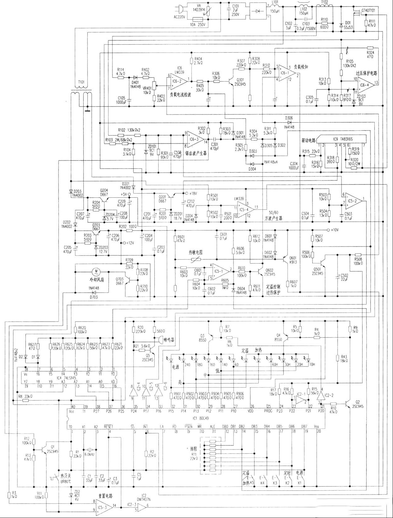

由于格力GC16型电磁炉已上市多年,目前正进入维修期,此电磁炉具有60℃、140℃、160℃、180℃、240℃五种温度控制,10min、20min、30min、60min四个定时和1/3功率、2/3功率、全功率三种火力控制,炉具检 ...

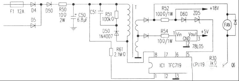

笔者收到同行送来的故障机壹台富士宝IH-S1902电磁炉接通电源后无反应。拆机,发现其供电足开关电源。检查R50(10Ω/2W)烧黑开路,进一步检查,发现集成电路TFC719击穿损坏(⑦、⑧脚有明显的损坏痕迹)。 因市场上无 ...

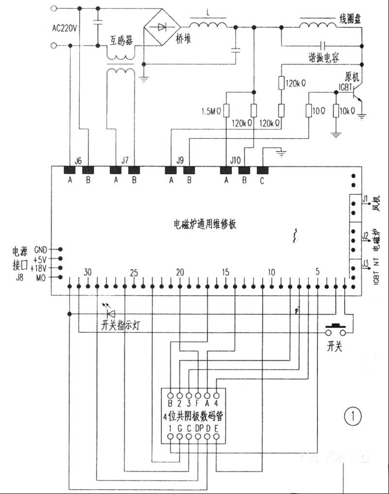

由于生活水平的日益提高,电磁炉已经进入千家万户,电磁炉现在市面上已有电磁炉通用维修板出售,价格仅几十元。佳维牌就是其中之一,它包含了电磁炉所需的小信号处理、控制及显示部分。只需要原机电源 ...
