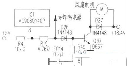

美的MC-EF197电磁炉蜂鸣器发出“嘟嘟”声,随即自动关机
笔者收到同行送来的故障机壹台美的MC-EF197电磁炉蜂鸣器发出“嘟嘟”声,随即自动关机,拆开机器,经查风扇不转,机内热量排不出造成温升过高,保护电路动作所致。相关电路如下图所示,电磁灶通电后,单片机IC1⑧脚输出 ...
2023-5-14 09:14
