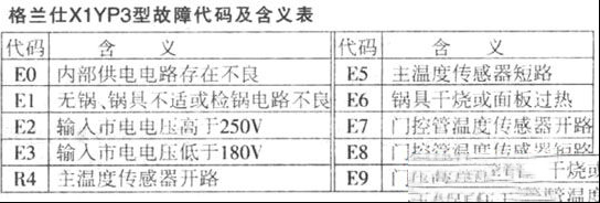

格兰仕C18C-X1YP3电磁炉开机后显示E9
故障表现为:笔者收到同行送来的故障机壹台格兰仕C18C-X1YP3电磁炉,通电操作开机后显示E9,蜂鸣器发出报警声,按任何按键均无反应。 故障检修:格兰仕X1YP3型电磁灶故障代码及含义见下表所示,由表得知,显示E9属门控管过热。首 ...

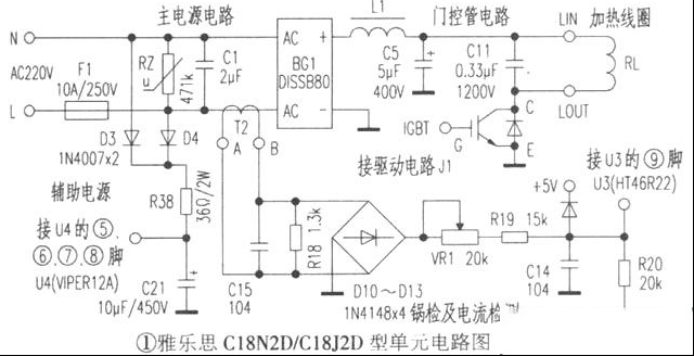

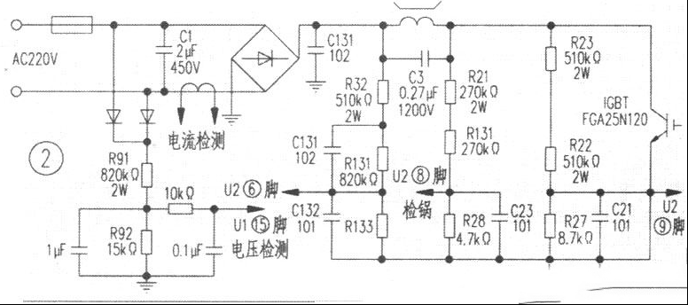

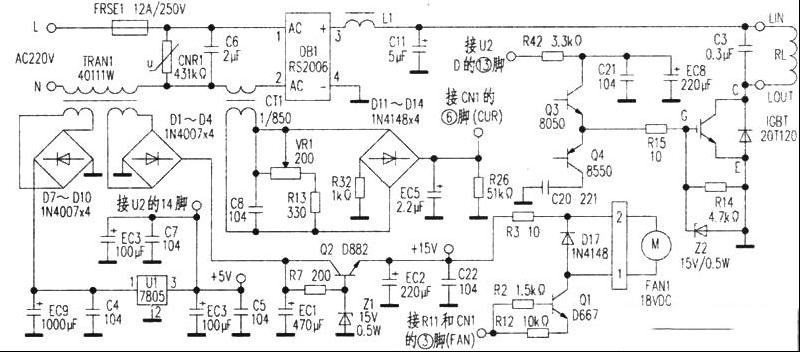

本文将以雅乐恩C18N2D/C18J2D型、美的MC-SY183B型、格力GC-16型四款机型为例,结合电磁炉电路原理对单元电路进行剖析。介绍了关键元件的检测与选用,提供了常用集成电路的实测数据,以及部分机型的故障代码显示 ...

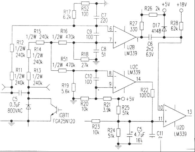

美的MC-GY182电磁炉原理与故障检修
美的MC-GY182电磁灶具有市电过欠压、超温、防空烧保护及锅检等功能,本文从原理概述、电路分析、快修技巧、检修实例等方而进行介绍,供读者参考。 一、电路原理概述 交流市电220V经RB1整流、L1和C14 ...

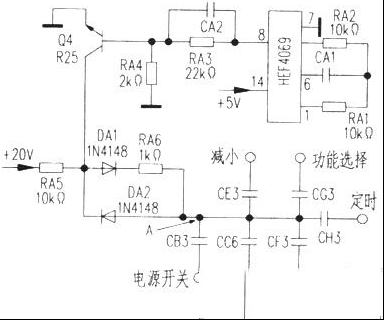

坂田C-19电磁炉通电面板指示无规律闪动
故障表现为:笔者收到同行送来的故障机壹台坂田C-19电磁炉,通电面板指示无规律闪动,一会几全亮,一会儿乱跳,不能加热。 故障检修:能通电,有显示,说明高压部分完好(包括功率管等)。面板指示无规律闪动,说明是微电脑或者是74 ...

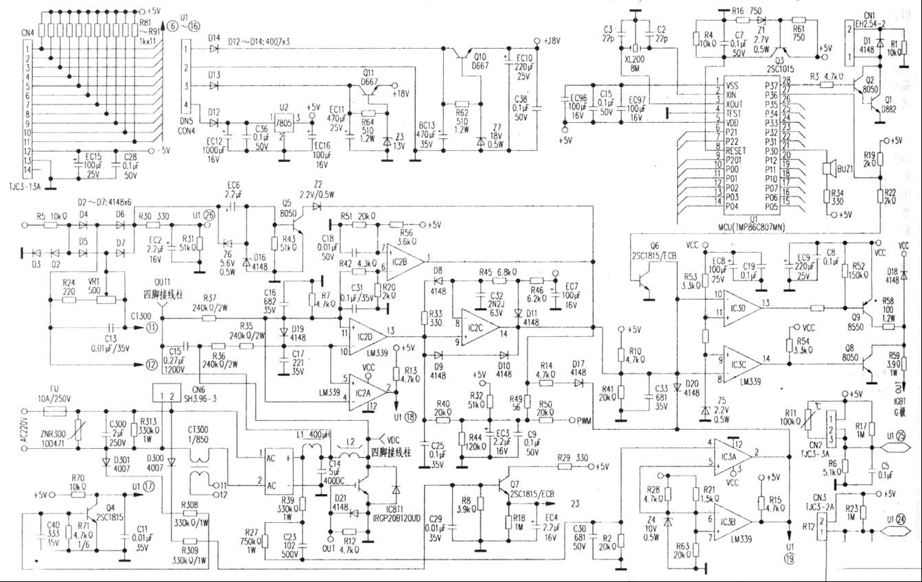

爱庭DCL-2000Y电磁炉通电无反应,指示灯不亮
故障表现为:笔者收到同行送来的故障机壹台爱庭DCL-2000Y型电磁灶,故障表现为是通电后面板无显示,电源指示灯不亮。 故障检修:打开后盖(电路图见图),发现其保险丝发黑,说明其负载有严重短路,测其功率管IGBT已短路,更换后再测 ...

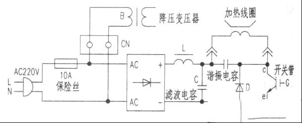

用电阻测试法快速判断检修电磁炉烧保险故障
电磁炉故障大多发生在交直流高压电路中,一旦产生故障又多会烧保险丝。电磁炉交直流高压电路原理结构大同小异,只是元器件数值略有差异。检修时由于加热线圈覆盖在交直流高压电路板的上面,带电检修多 ...

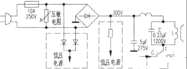

电磁炉IGBT管防止易损的措施
电磁炉IGBT管防止易损的措施
电磁炉灶在使用时,每当将电源插头插入电源插座接通市电时,其高压电路就立即通电,如下图所示。正是这种供电方式,容易造成接插电源插头时常因接触不良打火,而使桥整流块或IGBT管击穿损坏。 在电 ...
