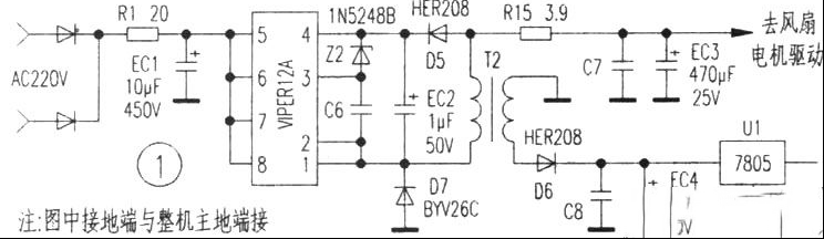

德昕TS-388A电磁炉整机不工作
德昕TS-388A电磁炉整机不工作
故障表现为:笔者收到同行送来的故障机壹台德昕TS-388A电磁炉机不工作。 故障检修:该电磁炉采用一体化主板。检查10A保险管完好,功率输出电路的整流电压约为300V,说明故障在低压控制电路。测量图1中EC4、EC3两端,EC2正端与地 ...

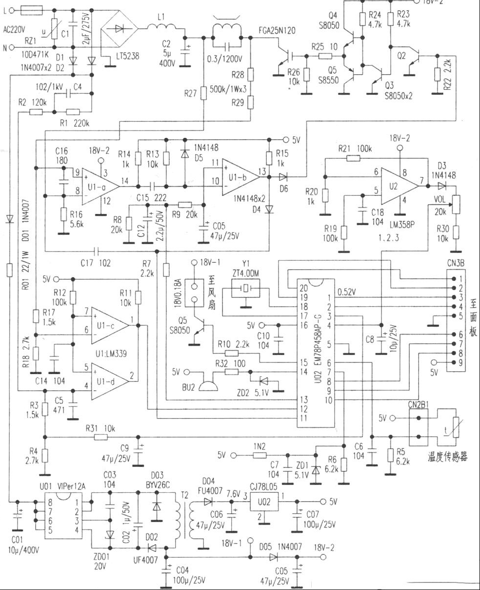

骏特JT-18电磁炉开机后无法加热
骏特JT-18电磁炉开机后无法加热
故障表现为:收到其他维修同行的一台骏特JT-18电磁炉,能开机,风扇运转正常,但不能加热。蜂鸣器发出“嘀嘀”报警声,1分钟后自动关机。 故障检修:为便于维修,测绘了该机主板电路(见附图所示)。首先检测电源5V、18V、300V均正常 ...

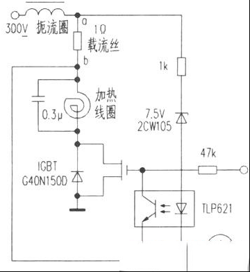

电磁炉功率管的限流保护电路详解
电磁炉功率管的限流保护电路详解
电磁炉的电源保险管,通常设置在整流桥的输入端。当整流桥短路时,保险管对输入电路起到保护作用,当功率管短路时,保险管也对桥起到保护作用。但是,谐振电路的高频电容变质或损坏而失谐时,保险管 ...

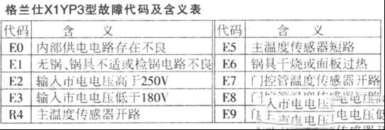

格兰仕C18C-X1YP3电磁炉启动加热程序即报警显示E1
故障表现为:笔者收到同行送来的故障机壹台格兰仕C18C-X1YP3型电磁灶启动加热程序即报警,显示E1后自动关机。 故障捡修:经查表得知,显示E1属于不检锅故障,一般由于锅具放置不适或检锅电路不良所引起。首先,检查门控管G极的检 ...
