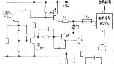

美的EY181电磁炉能加热但温度低功率不够
故障表现为:笔者收到故障机美的EY181电磁炉,能加热,但温度低功率不够。 故障检修:能加热表明电路基本正常,故障点可能在功率调节电路中,相关电路见图2所示。下图中CT为电流互感器,加热过程中CT将工作电流转变为 ...

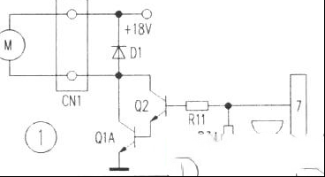

美的EY181电磁炉风扇电机不转
美的EY181电磁炉风扇电机不转
故障表现为:笔者收到同行送来的故障机壹台美的EY181电磁炉,风扇电机不转 。 故障检修:相关电路见图1所示。首先检查风扇电机供电为18V正常。该风扇由Q1、Q2驱动,而驱动管受Ic1⑦脚控制,因Ic1⑦脚外接的机内的蜂鸣器声音正常, ...
