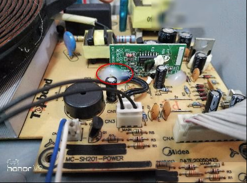

美的电磁炉间歇性加热不报警的通病维修
美的电磁炉间歇性加热不报警的通病维修
一客户说他家里有收到其他维修同行的一台美的电磁炉有故障,上门试机发现故障表现为是加热一下,就停一下。拿回维修部,拆开一看,感觉主板还是挺新的,加焊了一下康钢丝,还有IGBT、桥堆,再试机,用上我平时用的检测功率小 ...

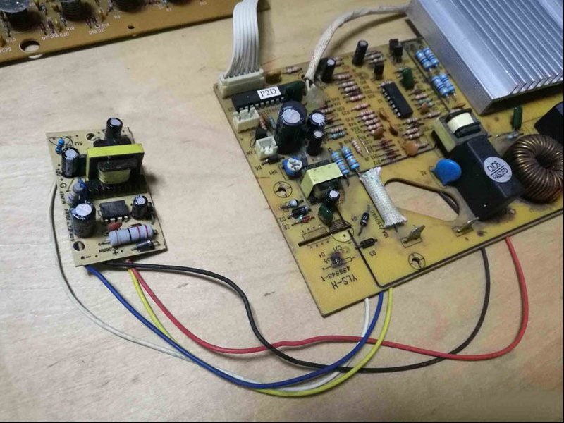

商用电磁炉开机无显示的故障检修
商用电磁炉开机无显示的故障检修
收到故障机一饭店客户打来电话通知说他们店里有收到其他维修同行的一台商用电磁炉坏了,于是上门维修;开机无显示,拆开发现此机器的副电源、电脑版和高压谐振都装在一个“黑匣子”里面,随后将”黑匣子”拆下来拿回店里维修, ...

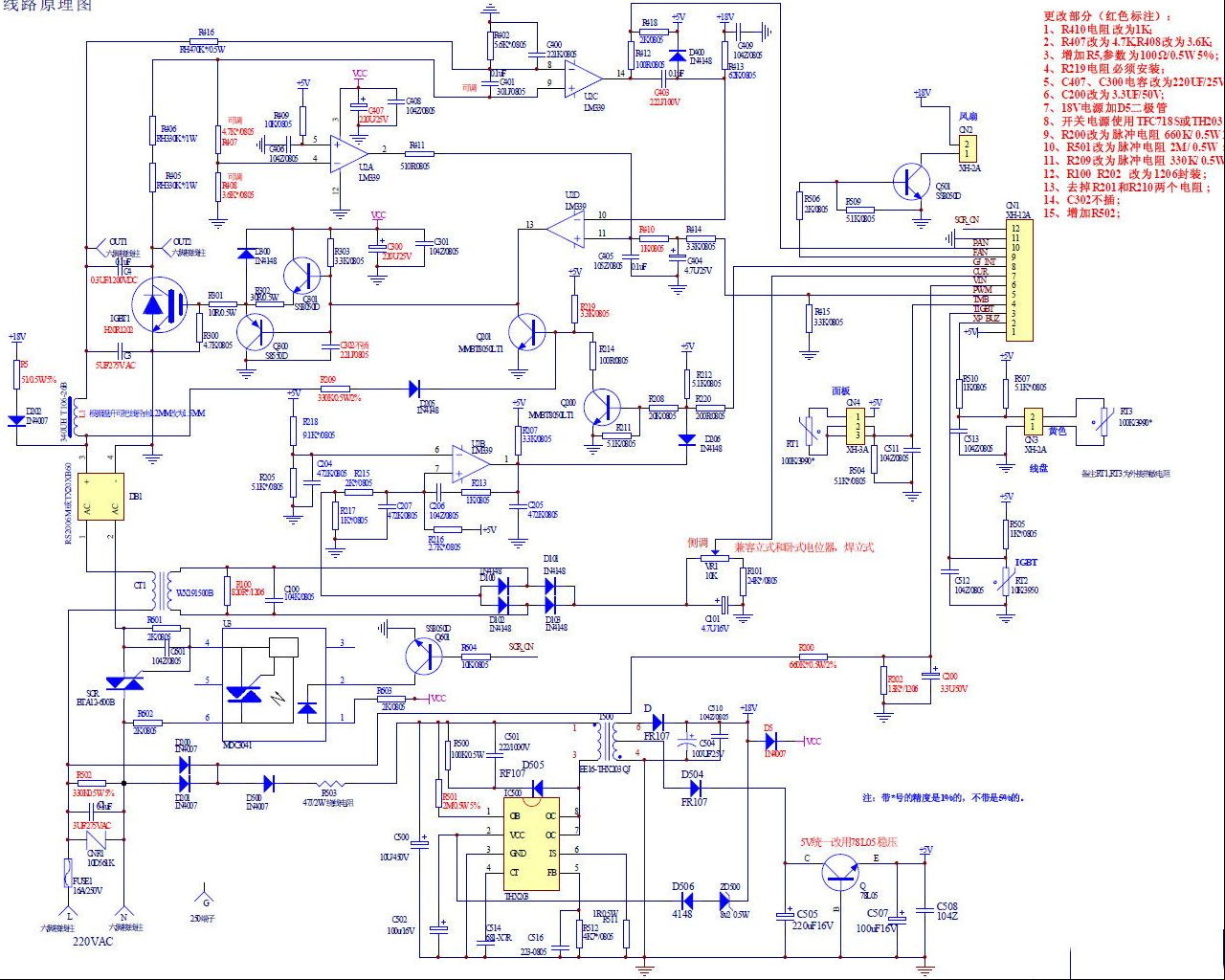

收到同行送来的故障机壹台九阳JYC-21CS51电磁炉,故障是开机按加热功能键,显示“E0”,不加热,但风扇转,据此知道是内部电路问题。此电磁看电路图(九阳JYC-21CS51电磁炉主板电路图下载),如下图所示。 测 ...
