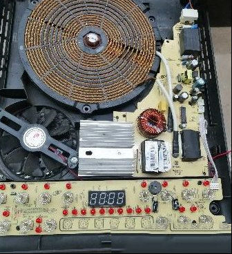

九阳C22-L2电磁炉功率不够的技改(图)
收到同行送来的故障机壹台九阳C22-L2电磁炉,测试了一下,其电流最大只有7A,焊接锰铜丝没有排除问题,查了一下,是通病,估计是程序或者锰铜丝阻值变化的问题,参考了一下同行的故障维修,觉得在印刷线路板上开口加100 ...

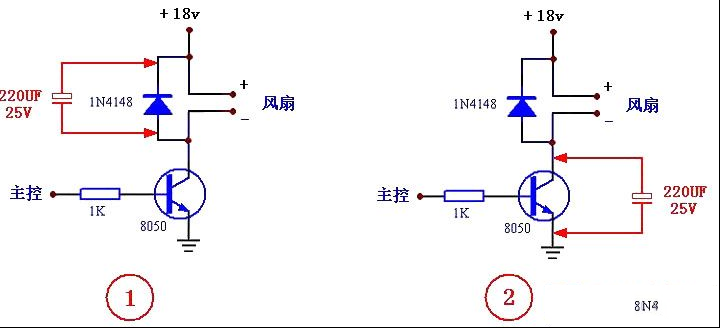

解决电磁炉风扇电压偏低转速慢的办法(图)
维修的时候经常遇到电磁炉风扇电压偏低,导致散热不良主。查遍所有元件都正常,就是电压偏低短接驱动管那是下策,加一级放大太麻烦,经过试验,加一个电容可以解决这一问题,具体请看下面的电路图。 ...
