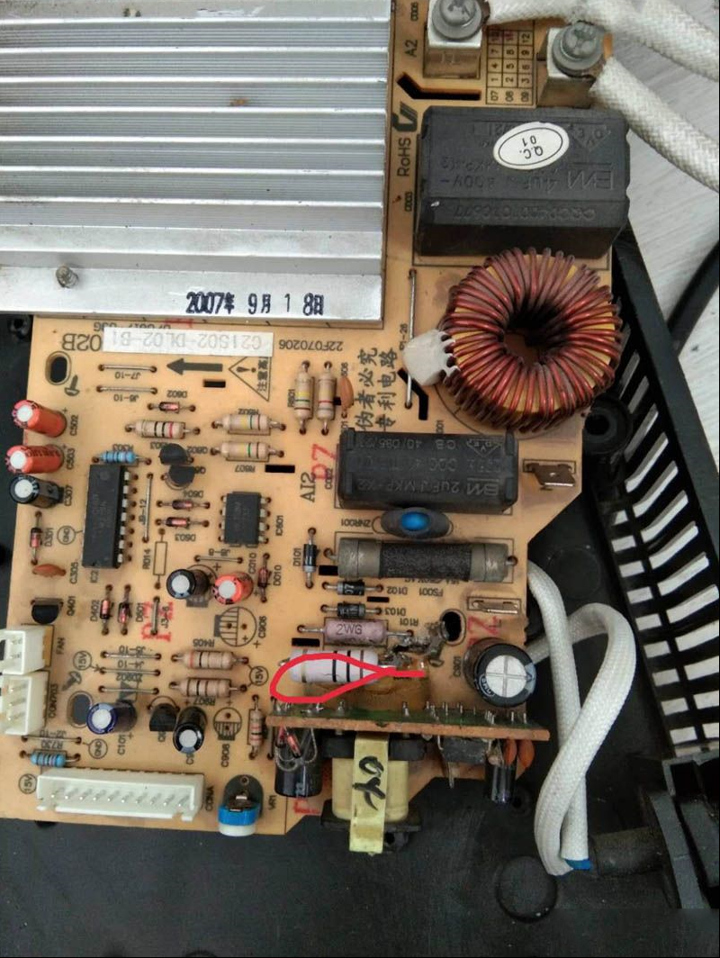

苏泊尔C21S02电磁炉通电就烧R901电阻的检修
收到同行送来的故障机壹台苏泊尔C21S02电磁炉,故障表现为通电没反应,拆开机器查保险没烧,而R901电阻烧断,由于此电阻色环看不清,经咨询朋友后确定R901是10欧/2W的电阻,但是买来焊上更换后通电即烧(如下图所示), ...

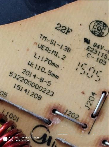

美的RT2156电磁炉触屏失灵且不通电检修思路
收到同行送来的故障机壹台美的RT2156电磁炉,此机器的板号是TM-S1-13B,故障表现为不通电/触摸失灵。拆机检测,机子有明显的维修痕迹,又是收到其他维修同行的一台同行转修机,保险管爆,IGBT击穿,显示板蜂鸣器以及几颗发光管已不翼而飞, ...

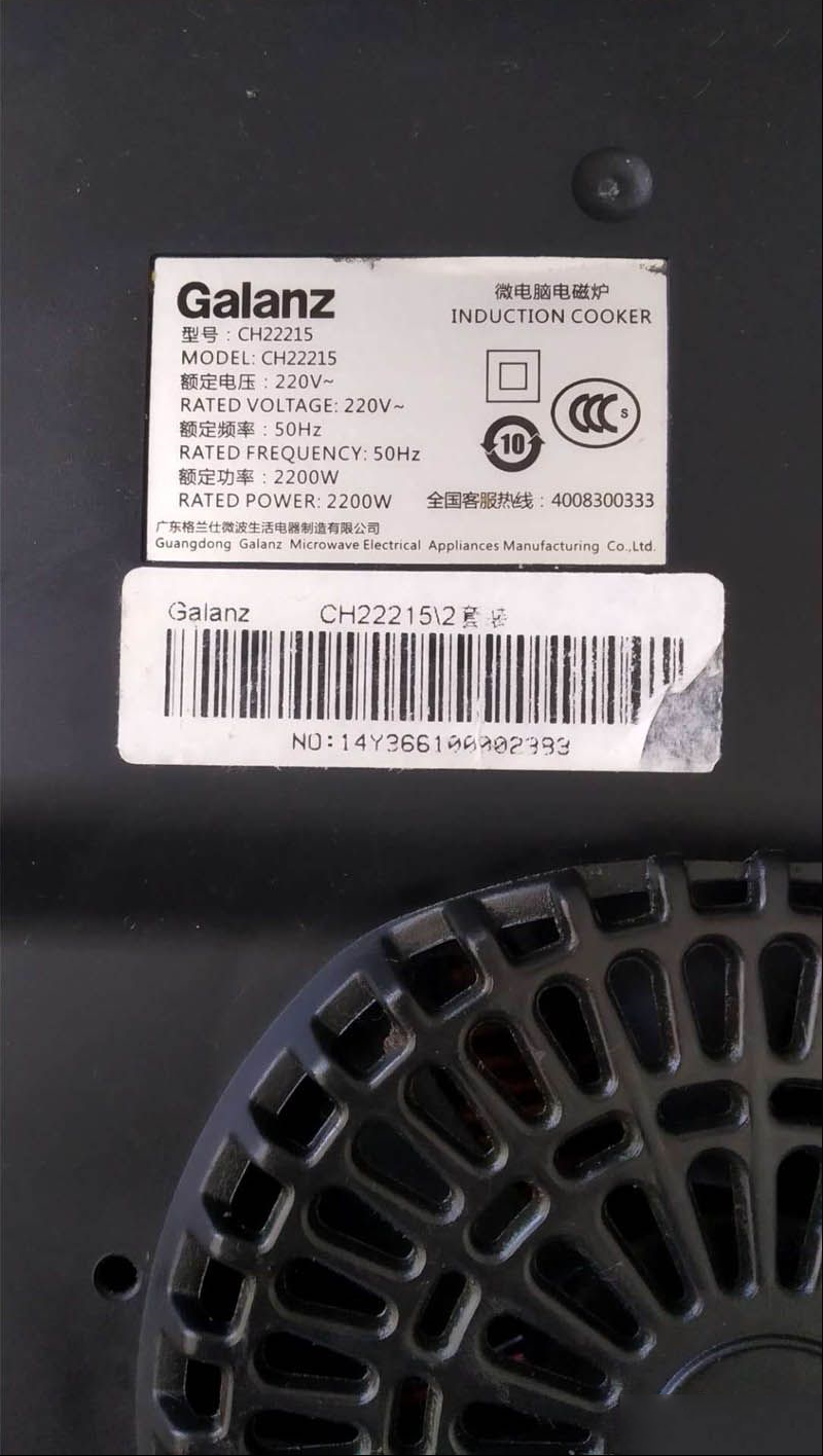

格兰仕CH22215电磁炉通电显示E0检修思路
收到同行送来的故障机壹台格兰仕CH22215电磁炉,客户说不加热,上门当面试机,放一不锈钢的大口杯上去试机,加热正常,叫客户拿回去再试试,回去后客户打电话来,说还是不加热报错E0。心里有数了,说连锅拿来吧,我一看 ...

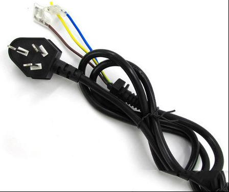

由电源线引起的电磁炉不加热的检修思路
由电源线引起的电磁炉不加热的检修思路
一用户送修收到其他维修同行的一台电磁炉,故障表现为是各功能操作正常,操作功能语言清晰,就是不加热。首先检查各取样电阻均正常,代换5UF滤波电容,均无效,看到用户自己接了一个电源插头,不太理想,但是显示和语音提 ...

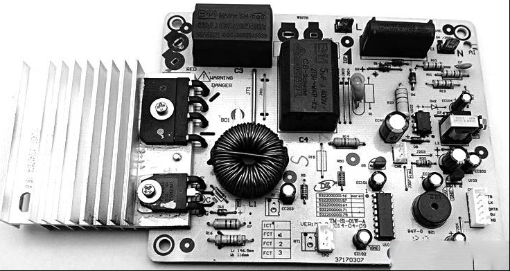

美的TM-S1-01A-A电磁炉主板间歇性加热故障通病
近期维修两块TM-S1-01A-A主板,包括美的TM-S1-01W-A主板都是5针的电磁炉板子,一块小锅间歇加热,一开始电流检测,同步,浪涌修过,换了桥堆IGBT等无果,都快准备要放弃。 其中一块大锅间歇加 ...
