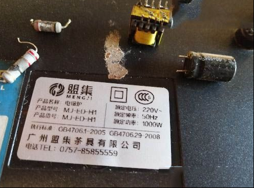

收到同行送来的故障机壹台盟集MJ-ED-H1电磁炉,故障表现不通电,拆机目测22欧电阻烧焦,根据经验直接换12A,22欧电阻,上电22电阻冒烟烧断,换400v/4.7uF电容22欧电阻复上电又烧。拆下变压器发现初级引脚有打火痕迹,旧 ...

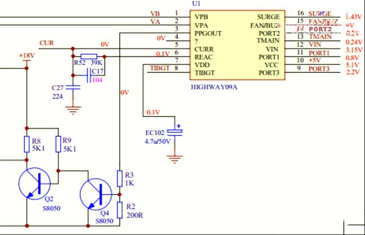

电磁炉主控芯片HIGHWAY09A引脚功能电路图
下图是一款采用HIGHWAY09A主控IC芯片方案的电磁炉典型引脚功能与实测电压和芯片外围应用电路,HIGHWAY09A采用16引脚双列DIP直插封装工艺。 ...
