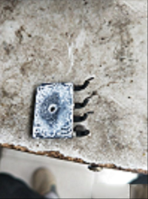

收到同行送来的故障机壹台美的电磁炉,故障表现为插电没反应的问题,客户说插电的时候听见炸了一声,然后就有烧糊的气味,按照自己的思路肯定保险丝炸了,IGBT烧毁,接下来拆开机器保险丝好的 ,IGBT测了一下也没有短路问 ...

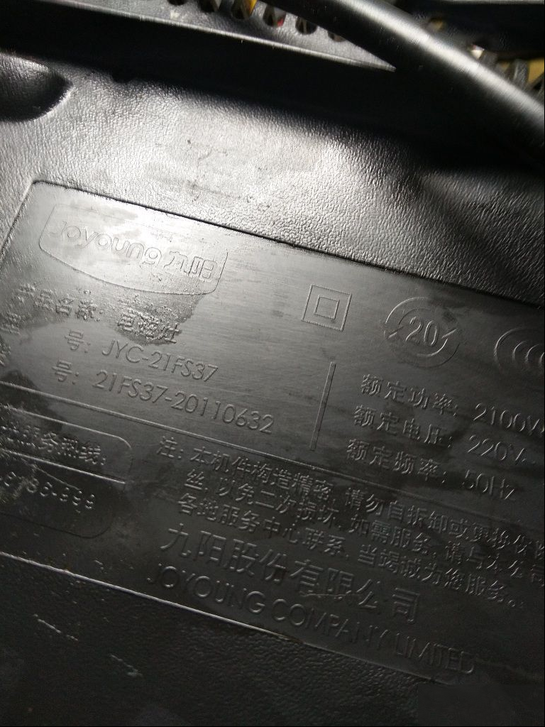

九阳JYC-21FS37电磁炉显示E4代码的通病检修思路
收到同行送来的故障机壹台型号是九阳JYC-21FS37电磁炉,如下图所示,通电故障为显示E4代码,此代码意思是表示电源电压不足,电阻R201阻值1M,实际检查已经变成无穷大,更换电阻后工作正常。 ...
2023-5-14 09:54

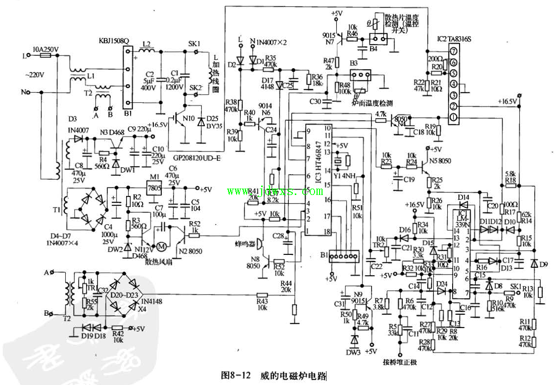

威的电磁炉数码管显示F4蜂鸣器报警
威的电磁炉数码管显示F4蜂鸣器报警
威的电磁炉数码管显示F4蜂鸣器报警故障表现为1: 通电,按"开/关"键,风扇转动,数码管显示F4 ,蜂鸣器报警。故障原因:门控管温控开关损坏。图8-12 威的电磁炉电路故障原因分析:根据故障表现为分析,是检测电路有故障。开盖, ...

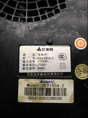

艾美特CE2193A-Z电磁炉不加热的检修思路
收到同行送来的故障机壹台艾美特CE2193A-Z电磁炉,故障表现为通电不加热,拆开机器,测微动开关不灵,更换之后还是不加热,查RO05阻值为420K不正常,从其他机器上取二只200K电阻串联后,故障机修到这里,终于修好值得探讨。。 ...
2023-5-14 09:54

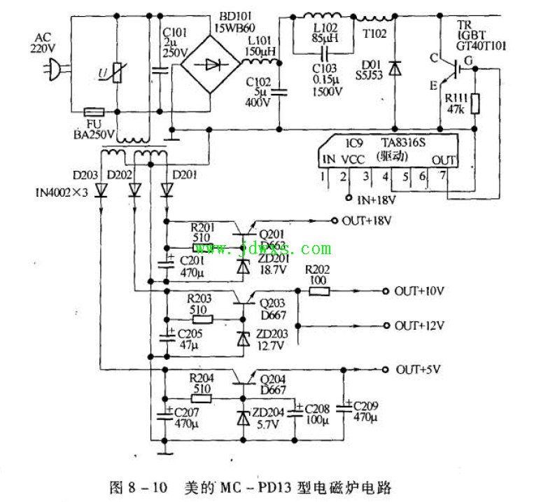

美的MC-PDI3型电磁炉通电后无任何反应,爆机。
美的MC-PDI3型电磁炉通电后无任何反应,爆机。故障原因:功率元件损坏。故障原因分析:断电,测电源插头线间电阻值为无穷大,说明炉内电路呈开路状态。拆开机壳外观检查,发现保险管FU内壁上有许多熔成珠状体的金属,说明 ...

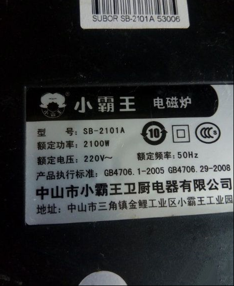

小霸王SB-2101A电磁炉不开机的检修思路
收到同行送来的故障机壹台小霸王SB-2101A电磁炉,故障表现为不开机,拆开机器测量5v电压有,测量18v有,之后变成28v,接上灯板电压变成18v,后来把那个1uf/50v的电容换了就好了(此电容失容),断开灯板或者是连上灯板18v ...

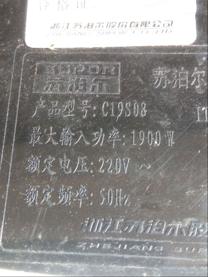

苏泊尔C19S08电磁炉显示E1代码的检修思路
收到同行送来的故障机壹台苏泊尔C19S08电磁炉,故障表现为工作中迅速显示E1代码,如下图所示。拆开电磁炉,首先测量同步电压20脚为1.76V。19脚1.16V。18脚0.2V。12脚2.47V。 通过电阻调节12脚电压过3v时故障码为E3。 ...

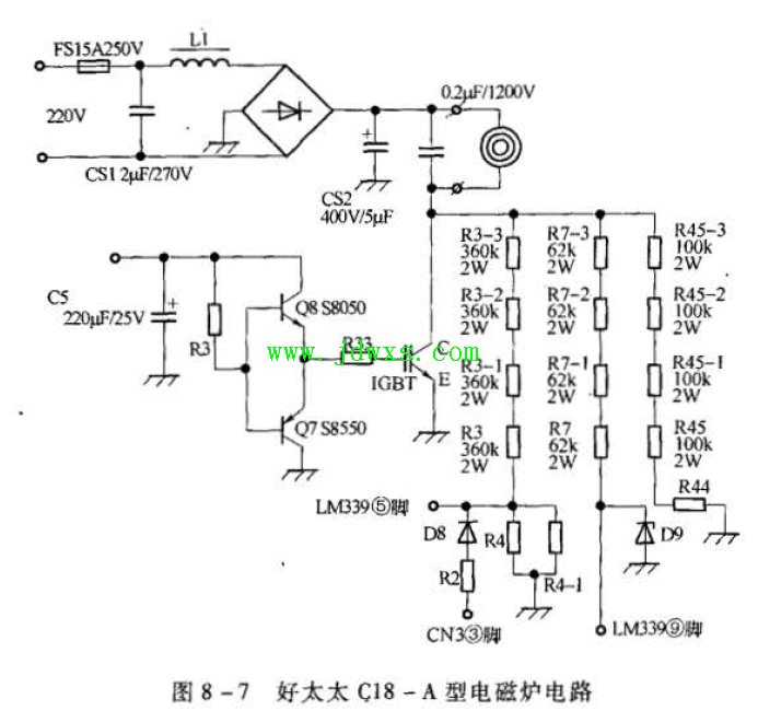

好太太C18-A型电磁炉通电开机后,有间断的蜂鸣报警声,不能加热。
好太太C18-A型电磁炉通电开机后,有间断的蜂鸣报警声,不能加热。故障原因:比较器引脚根部有很多铜锈。故障原因分析:拆开电磁炉发现固定面板的后边框有一条大裂缝,估计水溢出后从这里进入电路板。仔细查看电路板有3处铜 ...

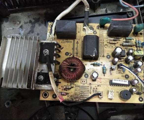

美的C21-SK2105电磁炉不加热且滴滴报警
收到同行送来的故障机壹台美的C21-SK2105电磁炉,故障表现为滴滴响,不加热且无代码,拆开机器,单片机版号是TM-S1-OLA-B,CPU贴纸:S01A-B-V8-9D-Q320,电容、电阻、300v、81v、5v正常,发现主板上的R11 R40断路(R11正 ...

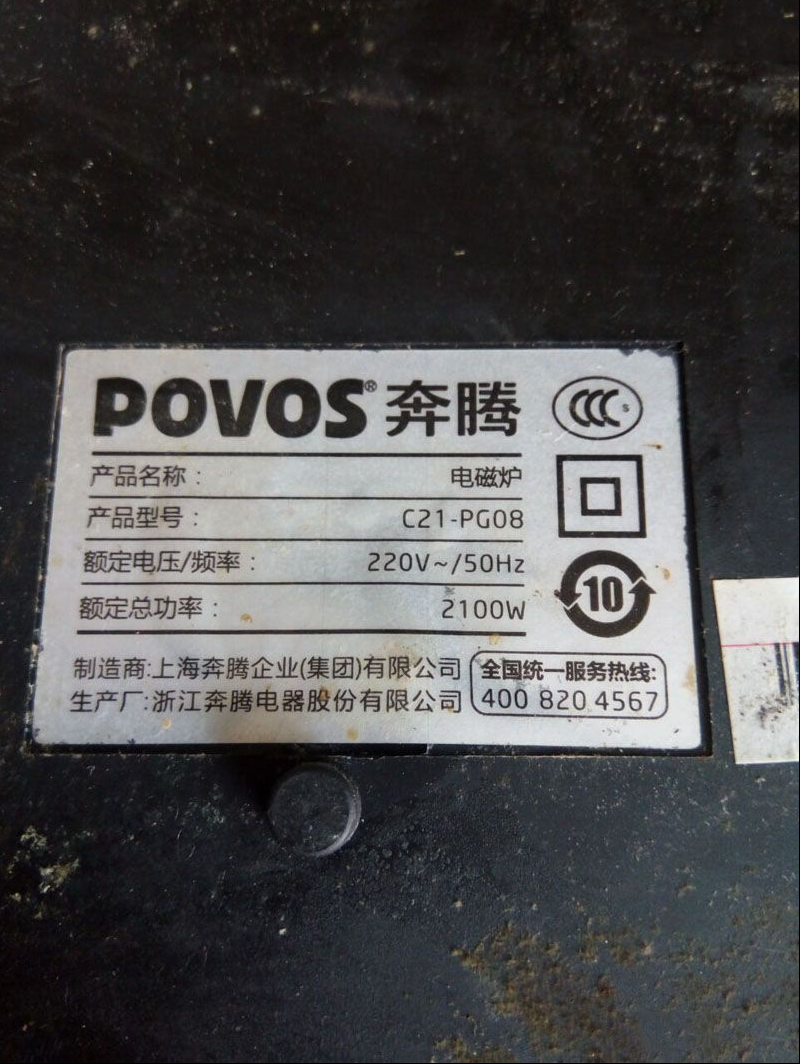

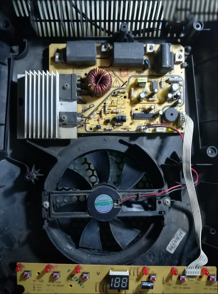

奔腾C21-PG08电磁炉不加热且不报警的检修思路
收到同行送来的故障机壹台奔腾C21-PG08电磁炉,故障表现为不加热,也不报警。由于第一次修理奔腾电磁炉,没有太多经验和资料,首先拆机测量DCL6907芯片的第13脚电压为3.5v,同时测量大电阻电容等元器件,都测量了没有发 ...
