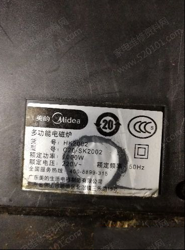

美的C20-SK2002电磁炉间断加热的检修思路
收到同行送来的故障机壹台美的C20-SK2002电磁炉,故障表现为间断加热,经测总电流由2A到9A波动,加热1秒一停,最后查得可调电阻旁边贴片R2变值,更换同阻值4700后,一切正常,交付给客户使用。 ...

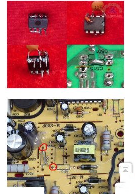

用viper12A代换OB2226AP修复九阳电磁炉不通电故障
收到同行送来的故障机壹台用户拿来的九阳电磁炉,故障表现为不通电,拆开一看是OB2226AP和保险电阻烧了,在网上找了个用12A改的案例改造成功,装的时候顺便给炉面温度传感加了点导热硅脂,直接上图吧。 所需元件为 ...

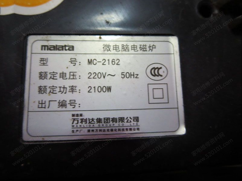

万利达MC-2162电磁炉自动关机的检修思路
收到同行送来的故障机壹台万利达MC-2162电磁炉,故障表现为开机正常显示但没有检锅声然后边自动关机。首先查大功率电阻阻值正常,又查功率管也正常。继续向前查推动管,发现Q18050的be极开路,换之电磁炉工作正常。 ...

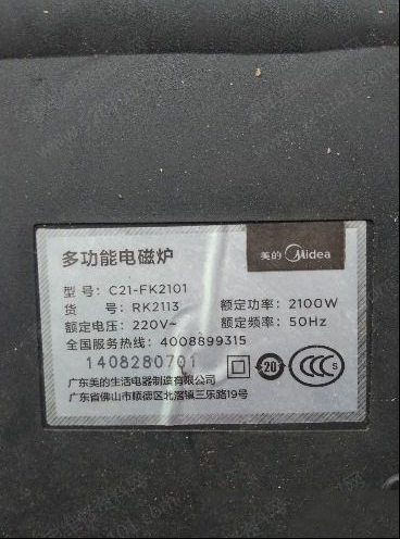

美的C21-FK2101电磁炉不通电的检修思路
收到同行送来的故障机壹台美的转修机,型号是美的C21-FK2101电磁炉,故障说是进水不通电,拆开机里面所有线头都没插,板上元件也被拆了,大电阻820K,22R,78L05,保险管,门管都被拆了,副电源IC也被换过了(原机12A被换 ...

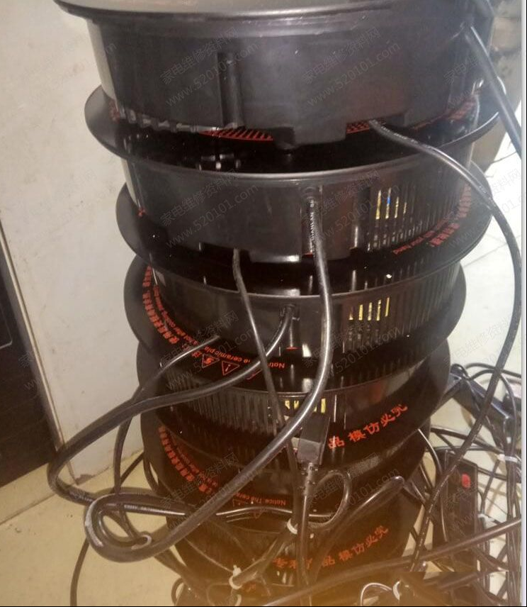

火锅店圆形电磁炉开机反复显示E0代码的维修
收到故障机多台火锅店的那种圆圆的电磁炉,故障表现为开机显示E0加热一秒又显示E0,反复循环,测三大电压都正常,在线测可调电阻十几K,这可是501的可调,应该就是它坏了,心中有数了。收到其他维修同行的一台共28台,和客户谈好维 ...

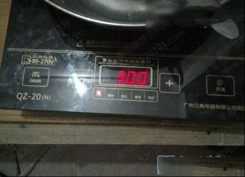

三角牌QZ-20(N)电磁炉不加热的检修思路
收到同行送来的故障机壹台老旧的三角电磁炉,客户说不加热,但是风扇又转,按按键都能看到数码显示变化,比如按增大,减小都能看见数码板的数字变化,但是,就是一锅冷水,也没有报警,也没有代码。由于近日来要忙着安装 ...
