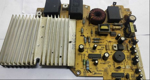

收到同行送来的故障机壹台美的电磁炉,客户说电磁炉不加热。通电测试机子放锅有滴滴声不加热,拆机打开一看板子很新大致一查没有明显问题,从大电阻入手检查发现电阻没有问题检查电容也没有问题,103可调直接换掉上灯泡试机故 ...

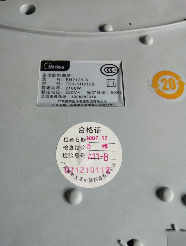

收到同行送来的故障机壹台美的C21-SH2129电磁炉,故障表现为通电试机,风扇忽大忽小的转动,并滴滴报警不加热,通电测量5uF电容两端电压为275v,测量同步电压为3.8v和3.6v都偏低。怀疑5uF电容坏了,焊下有用MF47万用表测 ...

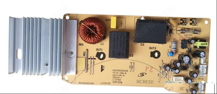

收到同行送来的故障机壹台美的C21-WK2102T电磁炉,此电磁炉版号TM-S1-09W-B,故障表现为开机风扇转一下停机,不能加热,检查三大电压300V、18V、5V,实测305V、17.8V、5V.这款机电源芯片使用的是PN8124F,检查电压、电流、 ...

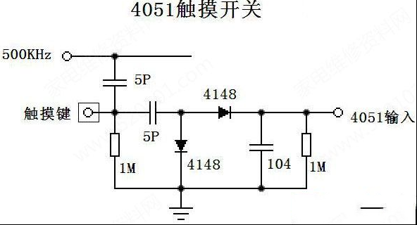

电磁炉4051触摸开关电路图
电磁炉4051触摸开关电路图
收到同行送来的故障机壹台杂牌电磁炉,最初是不进电。修好电源后就一直语音提示:“请放锅--增大--增大.....”,此电磁炉触摸部分用的是4051,换过所有部部件还是提示音:“请放锅--增大--增大...”。最后查出是换上去的4 ...
2023-5-14 10:09

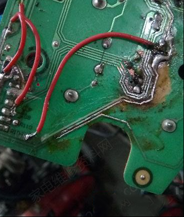

最近维修了收到其他维修同行的一台美的超薄电磁炉,故障表现为通电不开机,据机主讲刚开妗偶尔不能开机,后来彻底开不了机,经过他人维修过无果,转来我处修理。通电试机,如客户所说开不了机,测量MCU供电正常,面板上电会 ...

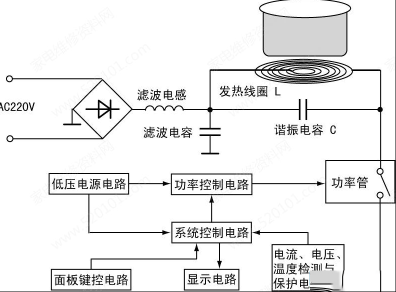

电磁炉中的“三修”与“三不修”,“三修”指的是:买价不低于300 元的电磁炉可修,开机后指示灯亮的电磁炉可修,虽保险管熔断但功率管未击穿者可修。“三不修”指的是:买价低于150元的电磁炉不修,维修费用 ...

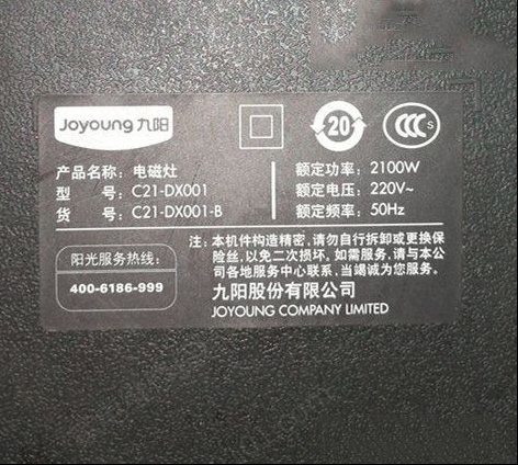

一客户拿来了一只九阳超薄高档电磁炉,说小锅和减小火力时不能加热。用盘子试机火力减小到900w就显示E0。这种现象是电磁炉“挑锅”现象,以前也修过这种现象,只是不是这个牌子的,一般都是大阻值的电阻 ...
