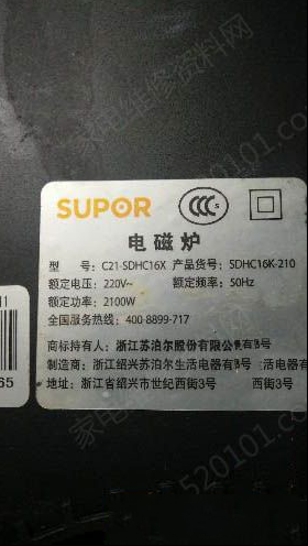

苏泊尔C21-SDHC16X电磁炉不通电的检修思路
收到同行送来的故障机壹台苏泊尔C21-SDHC16X电磁炉,故障表现为不通电,三无,拆机检查保险烧爆了。IGBT,桥堆都烧了,将这些损坏件逐一更换好后串灯开机灯炮发光(亮度中等不是短路的那种强光)。电磁炉也有滴一声响。 ...

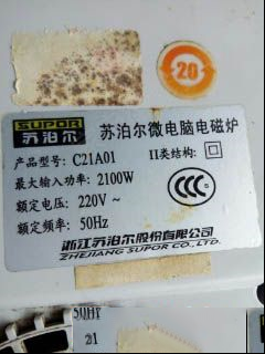

苏泊尔C21A01电磁炉风扇不停转的检修思路
收到同行送来的故障机壹台苏泊尔C21A01电磁炉,故障表现为通电,风扇转不停,拆机检修发现是MC80F0604B.P的FAN风扇控制器坏了,始终输出高电平,去网上看了看都是空白的MCU,买回来也不能用,没有编程器,没有数据,买灯 ...

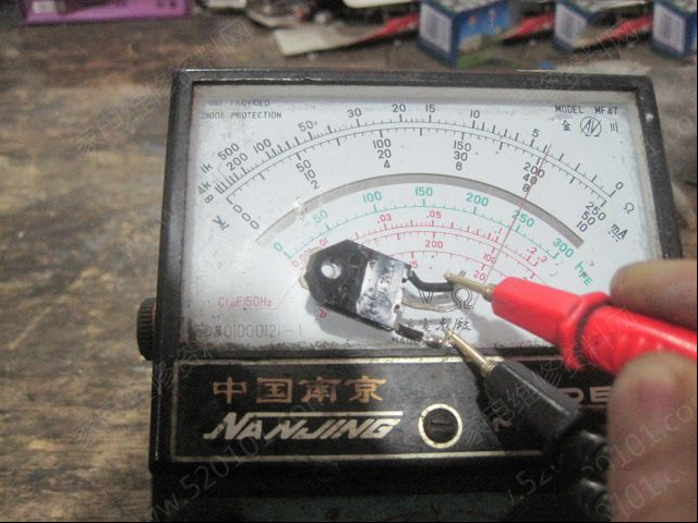

艾米特电磁炉不加热有报警声的检修思路
艾米特电磁炉不加热有报警声的检修思路
收到同行送来的故障机壹台艾米特电磁炉,故障表现是通电不加热,滴滴响。常规检查,各个大阻值电阻全正常,0.27 5微法电容也正常,在线测量功率管G,E之间阻值很小,果断拆下,直接测量正反表笔测量阻值很小,换一个原装 ...
