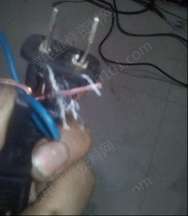

由电源线引起的电磁炉E0故障特殊案例
由电源线引起的电磁炉E0故障特殊案例
最近一用户把不加热出现E0的电磁炉到店来修,通常电磁炉E0较难修,为了省事好收钱直接建议用户换新板,把电磁炉开盖,几乎没一点油渍九成新,不管了,把新板装上试机,大失所望,还是开一下就E0,于是怀 ...

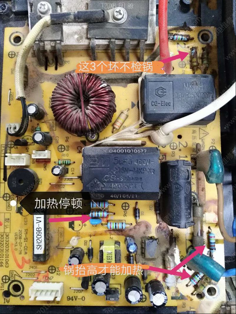

美的MC系列电磁炉常出现的3个检修思路图解
美的MC系列电磁炉常见加热停顿、锅抬高才能加热、不检锅的三个故障,请按照下图示中的标注故障点进行维修,供广大网友维修参考用。 ...
