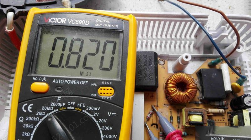

美的SH2147电磁炉显示E8代码的维修
收到同行送来的故障机壹台美的SH2147电磁炉,故障表现为通电试机显示E8代码,根据代码含义提示对高压电路,检查发现一个820K阻值变小,更换后通电,又出现断续加热现象,对LM339检查发现有过流痕迹,更换LM339后恢复正常 ...

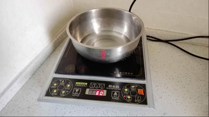

苏泊尔电磁炉显示E0代码的检修思路
苏泊尔电磁炉显示E0代码的检修思路
收到同行送来的故障机壹台苏泊尔电磁炉,开机显示E0,报警不加热,检查三压正常,三大电容正常,感觉可能是大电阻的事,于是检查同步电路的大电阻,发现两个串联的510K电阻阻值变大不少,于是拆下准备换上。 手 ...

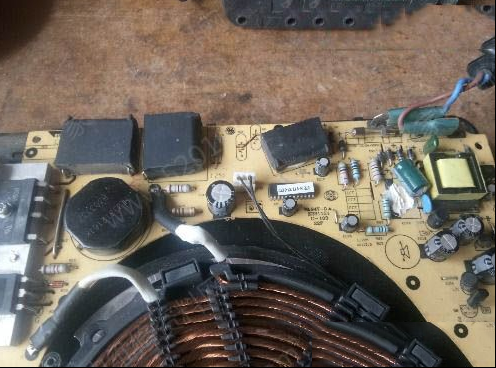

电磁炉爆管过后的维修过程(图)
电磁炉爆管过后的维修过程(图)
收到同行送来的故障机壹台客户送来的电磁炉,拆开盖发现大管击穿了,保险管烧坏了,换大管后,测量其它没有发现有问题,那为什么会烧大管了?个人分析原因是主板漏电回潮,于是把主板用香蕉水清洗一下,上绝缘漆2遍,上 ...

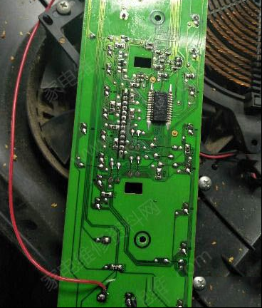

美的MC-SP1915电磁炉进水后的故障修复记(图)
收到同行送来的故障机壹台美的MC-SP1915电磁炉,故障原因是进水了,拆开电磁炉后如下图1所示,看来修复工程比较大,修还是不修。还是修吧,首先清洗主板,再把烧黑的地方接好,风枪吹干通电试机,滴的一声,什么元件都没 ...

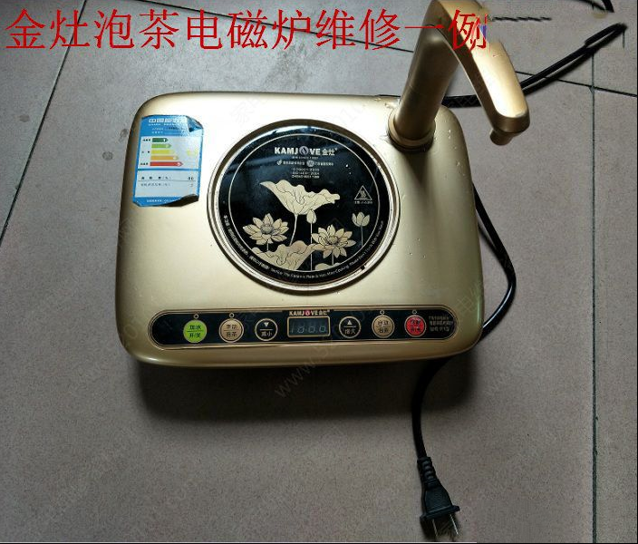

金灶泡茶电磁炉通电不显示的检修思路(图)
收到同行送来的故障机壹台金灶电磁泡茶炉,故障表现为上电不显示,其外观如下图1所示,首先拆开电磁炉,检查保险、大电阻、大功率管IGBT、桥堆都是正常的,VIPER22A发热,更换VIPER22A之后还是发热,最后经过一番仔细检 ...

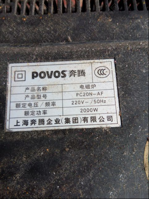

奔腾PC20N-AF电磁炉经常不加热的维修
收到同行送来的故障机壹台奔腾PC20N-AF电磁炉,客户说不加热,在我维修部里面通电试机完好,不过像这种时好时坏的故障还是拆开查查好些,打开后盖测量没有发现故障,于是老规矩,清洗烘干主板后上绝缘漆和绝缘纸,搞好后通 ...

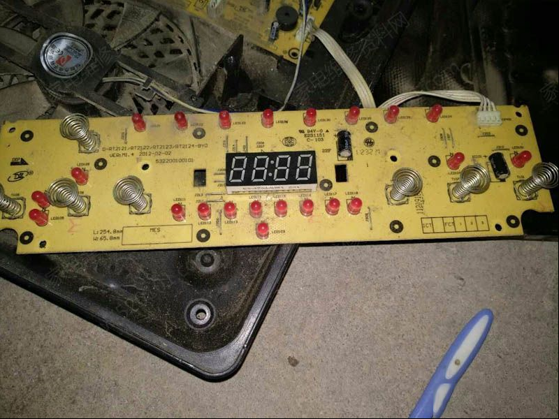

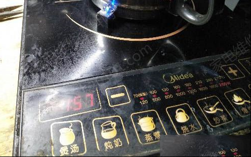

美的RT2123触摸电磁炉加热自动跳保温
收到故障机一用户美的触屏电磁炉,型号为RT2123,故障表现为开机后按功选择键加热,即跳保温。本以为是热保护。让用户明天来取。修完手头的东西。试机电磁炉,跳到保温也可以加热。其他功能键无反应,可以开关 ...
