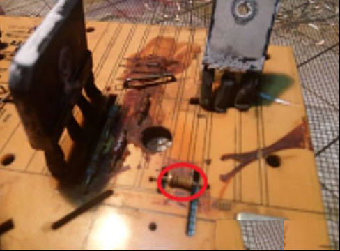

电磁炉炸电容的检修思路过程
电磁炉炸电容的检修思路过程
客户送来收到其他维修同行的一台电磁炉,说他的电磁炉在使用中砰的一声炸了,拆开电磁炉,真是惨不忍睹,隔着线盘还认为是EE16坏了,拆除线盘后看见400V/4.7uF坏,只是没有想通,电容也会爆炸,一般只看见吹气的,鼓包的。 ...

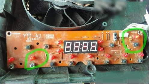

雅乐思电磁炉采用Y1D-AD主板按键错乱的检修思路
收到同行送来的故障机壹台从同行转修的雅乐思电磁炉,故障表现为按键错乱,前一任维修人员把电路板修了个底朝天,该显示板以及主板果然被修的不成样,还好其他零部件并没有乱换现象,但已经可以说每个零部件都被焊了一遍 ...
2023-5-14 11:18

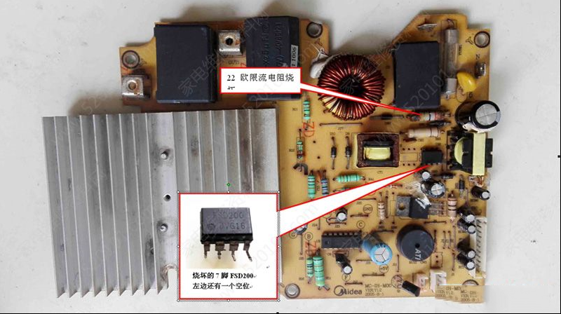

美的MC-EP201电磁炉通电无反应的检修思路
收到同行送来的故障机壹台美的MC-EP201电磁炉,故障表现为通电无反应,经查22欧限流电阻烧坏,芯片FSD200烧坏,FSD200是个7脚芯片,芯片左边还有一个8脚空位。由于手头没有FSD200,只有VIPer12A,便打算用VIPer12A代换, ...
2023-5-14 11:18

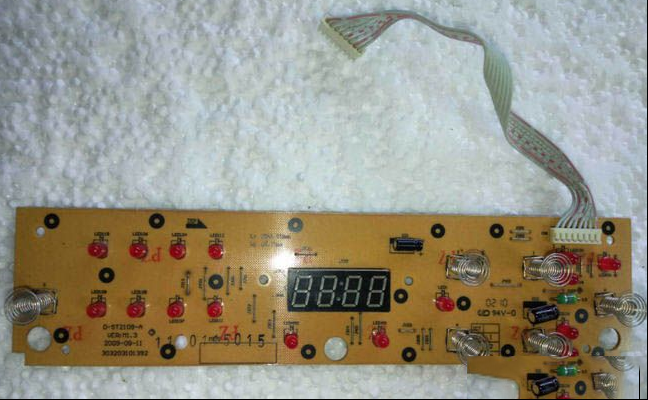

美的C21-ST2118电磁炉按键失灵的检修思路
收到同行送来的故障机壹台美的C21-ST2118电磁炉,起初的故障为不开机,检查电源5V、18V全正常的,前几天我给换过功率管,由于插电蜂鸣器不叫,怀疑主板cpu塑封晶震ZTT12.00MT不良,换后蜂鸣器叫了,不过感觉触摸按键很 ...
2023-5-14 11:18

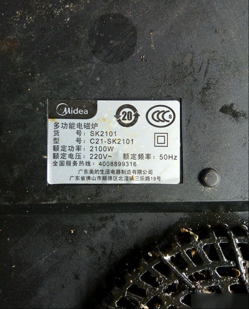

美的C21-SK2101电磁炉换板维修过程
收到同行送来的故障机壹台美的C21-SK2101电磁炉,大管烧毁,换大管和其他顺坏原件后,通电无反应,在旧版上焊下CPU换上。通电有滴滴声,看来CPU已损坏,但是仍不能加热,测量时钟信号波形发现有点乱。换美的原装芯片1668 ...
2023-5-14 11:18

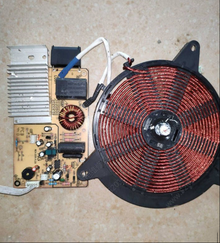

九阳C22-L2电磁炉加热慢的检修思路
九阳C22-L2电磁炉加热慢的检修思路
收到同行送来的故障机壹台九阳C22-L2电磁炉,用户说烧水很慢,插电测试开最大功率烧水,几分钟过去锅底只有几个气泡;拆开一看,脏乱差全是蟑螂实体和蟑螂屎。弄得手实在太脏不想拿手机就没拍照。只能洗板子了,顺便拆下三 ...
2023-5-14 11:18
